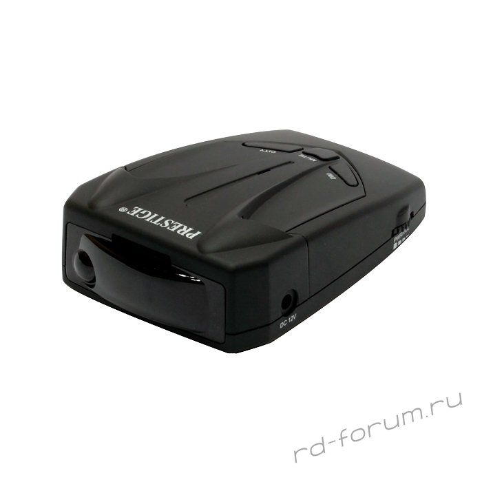

Небольшой обзор на Prestige 516
Приятная коробка, со всей информацией на ней.
В комплекте присутствует кронштейн на присоске, «липкий» коврик, зарядное устройство в прикуриватель, пара запасных предохранителей и USB-кабель, на случай обновления ПО.
Дальность обнаружения полицейских камер – 1000 метров.
Детектирует все диапазоны радаров, включая импульсные Ultra-X и Ultra-K
X-band: 10.525GHZ±100MHZ
K-band: 24.150GHZ±100MHZ
K-band: 24.125GHZ±100MHZ
STRELKA: 24.15GHZ ±100MHZ
LASER 800-1000nm на 360 градусов.
Два уровня регулировки чувствительности детектора «Город» - для использования в местах плотной застройки, и «Трасса» - высокая чувствительность к сигналам во всех диапазонах.
Информация выводится на светодиодный LCD дисплей с возможностью регулировки яркости.
Хорошо поставленный женский голос сообщает об обнаруженных радарах, он не вызывает раздражения, и информация нормально воспринимается.
При детектировании издает ещё и тоновый звуковой сигнал.
Громкость регулируется отдельным колесиком на корпусе.
Теперь несколько слов о впечатлениях от использовании радар-детектора Prestige 516.
Черный матовый корпус из прорезиненного пластика.
Кнопки управления нажимаются четко.
Без проблем крепится к стеклу. Воткнули зарядку в прикуриватель, прибор включился. Удобно – кнопка выключения есть на зарядном устройстве, не надо каждый раз выдергивать штекер из детектора.
После недолгого самотеста – готов к работе. В режиме «Трасса» в городе пищал немилосердно. Видимо много посторонних сигналов. Переключение на «Город» эту проблему тут же решило. Хотя пару раз были ложные срабатывания. Берет все заявленные диапазоны, включая «Стрелку».
На шоссе переключили на «Трассу».
И тут все работало, как заявлено. Правда, один раз дал ложный сигнал – навстречу прошла машина, скорее всего тоже с радар-детектором.
Дальность обнаружения камер в километр подтвердилась на практике, хотя таких участков мало. ГИБДД предпочитает устраивать засады за изгибами полотна дороги.
Четко отработал и вовремя предупредил о «ЛИСД-2».
Добротное устройство без лишних наворотов.

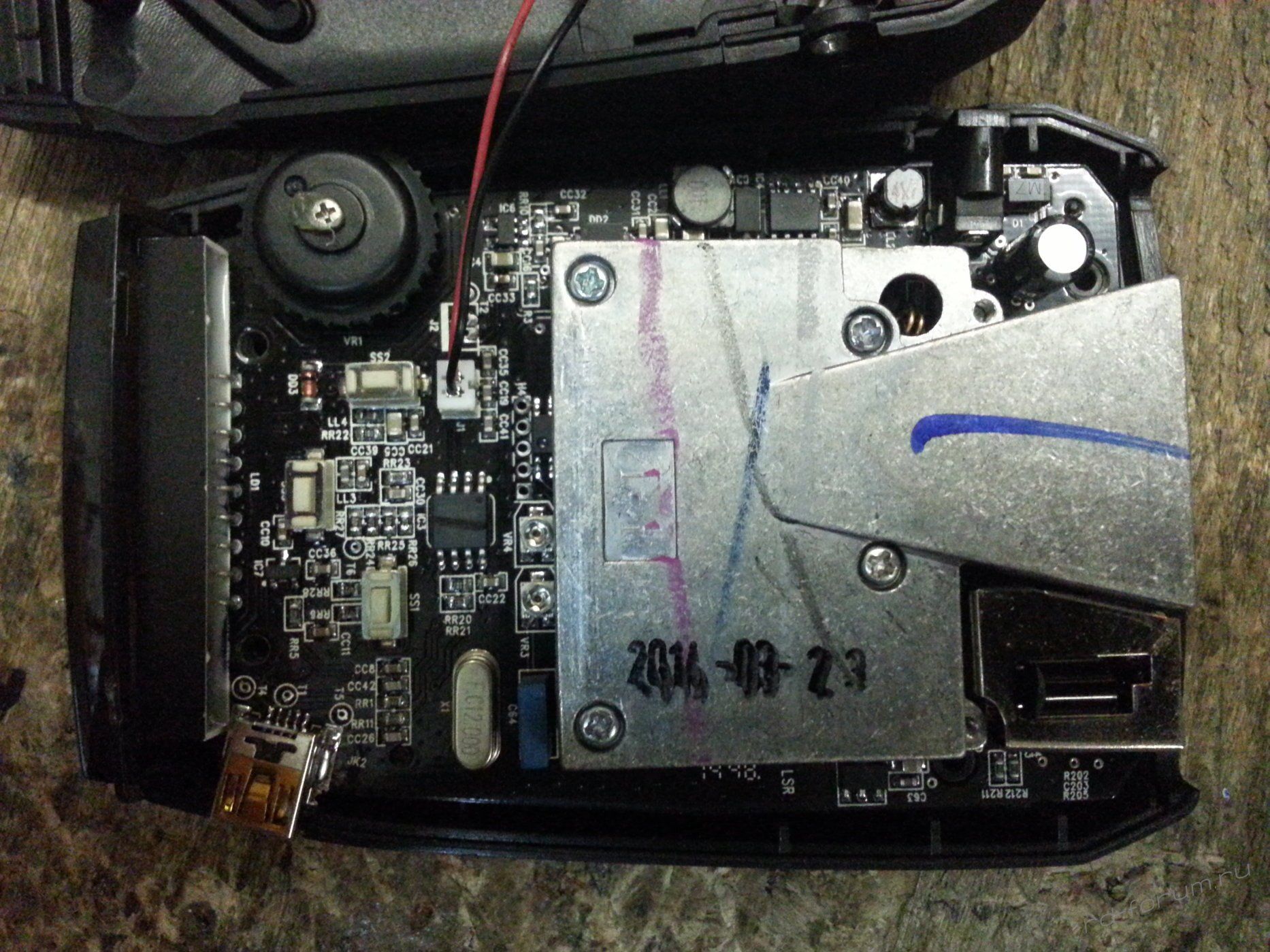

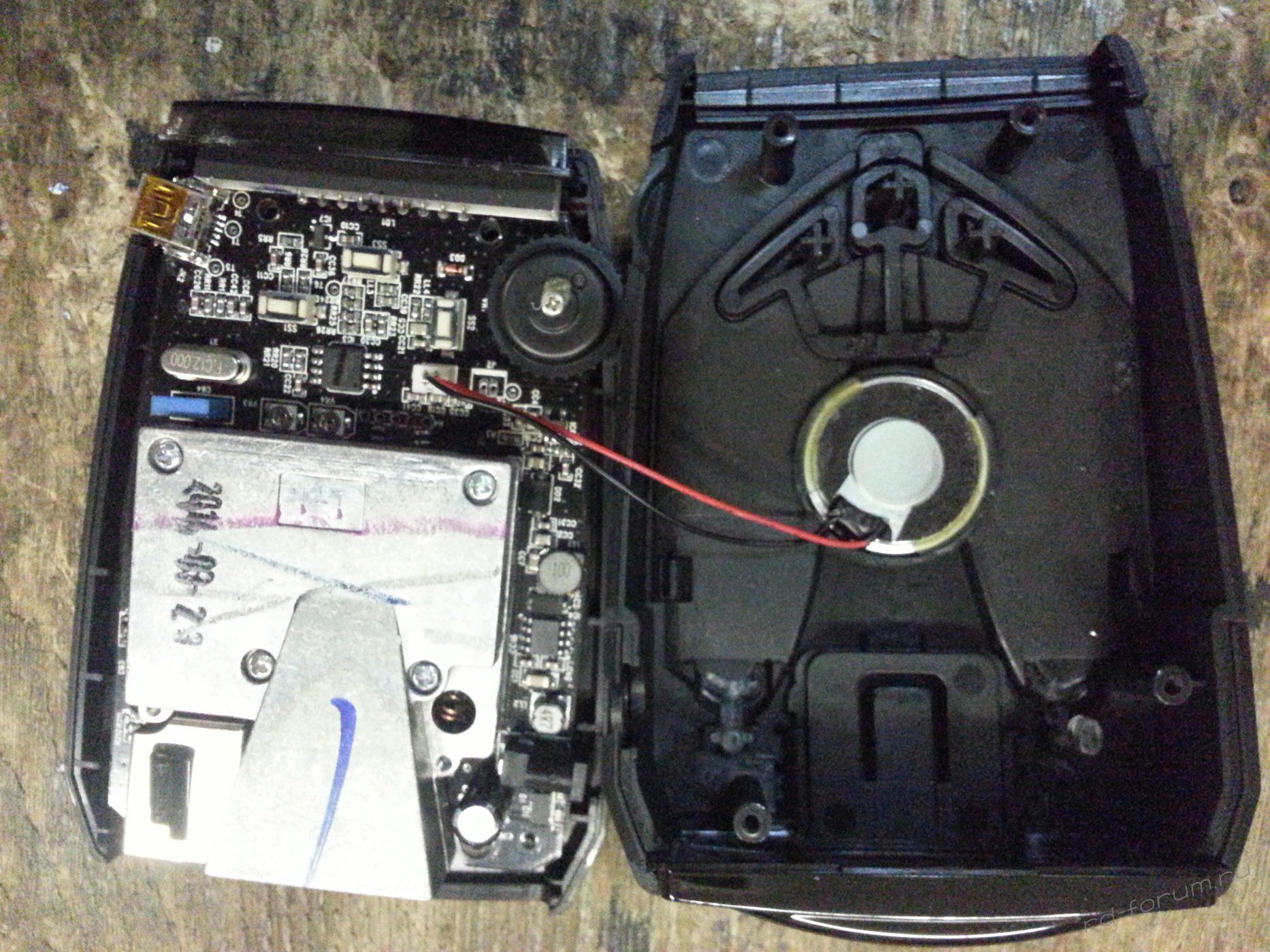

Фотографии внутренностей прикреплены к сообщению.

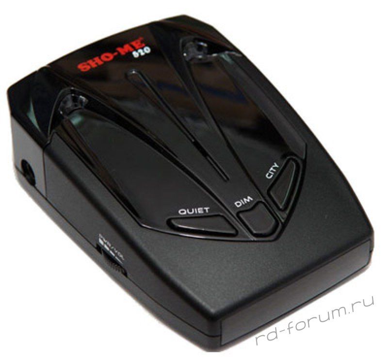

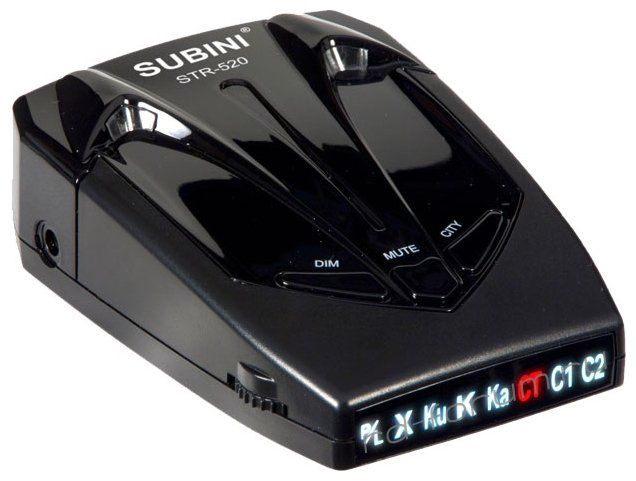

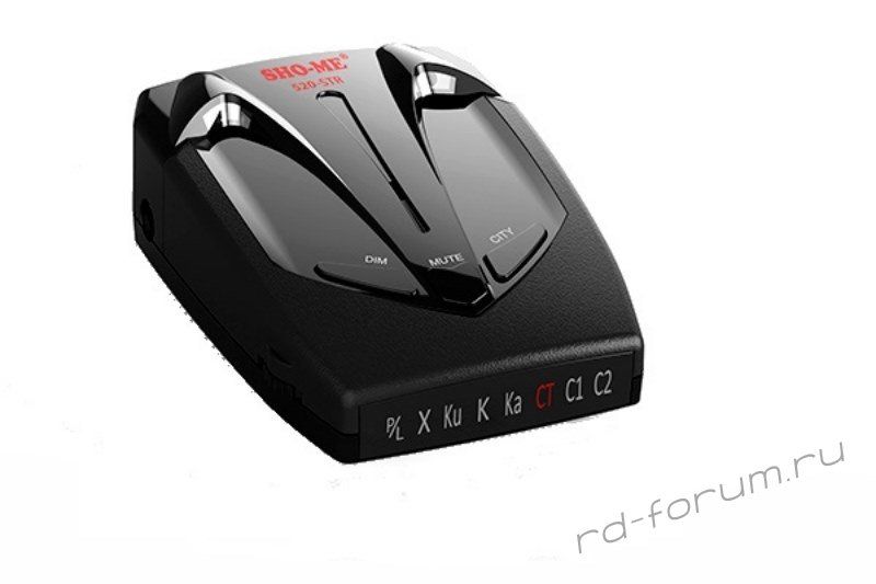

Что-то подозрительно знакомые вздутия на корпусе по бокам сверху.
Клон Шоми/Сильверстоуна?
Ну и, конечно, товарищ Гейгер на КРИС в лоб потряс!
Эдакий волнообразный.
Мыши плакали, кололись но продолжали клепать ноунеймы. ;-)
МАК-СИМ
27.07.2015
917
123 RUS
Esc.8500.RU.ST.
CHEVROLET
Вы правы корпус легендарного Sho-me 520, потом вышла модель Sho-me 520-STR, а дальше все остальные клоны в плане корпусов ;).
