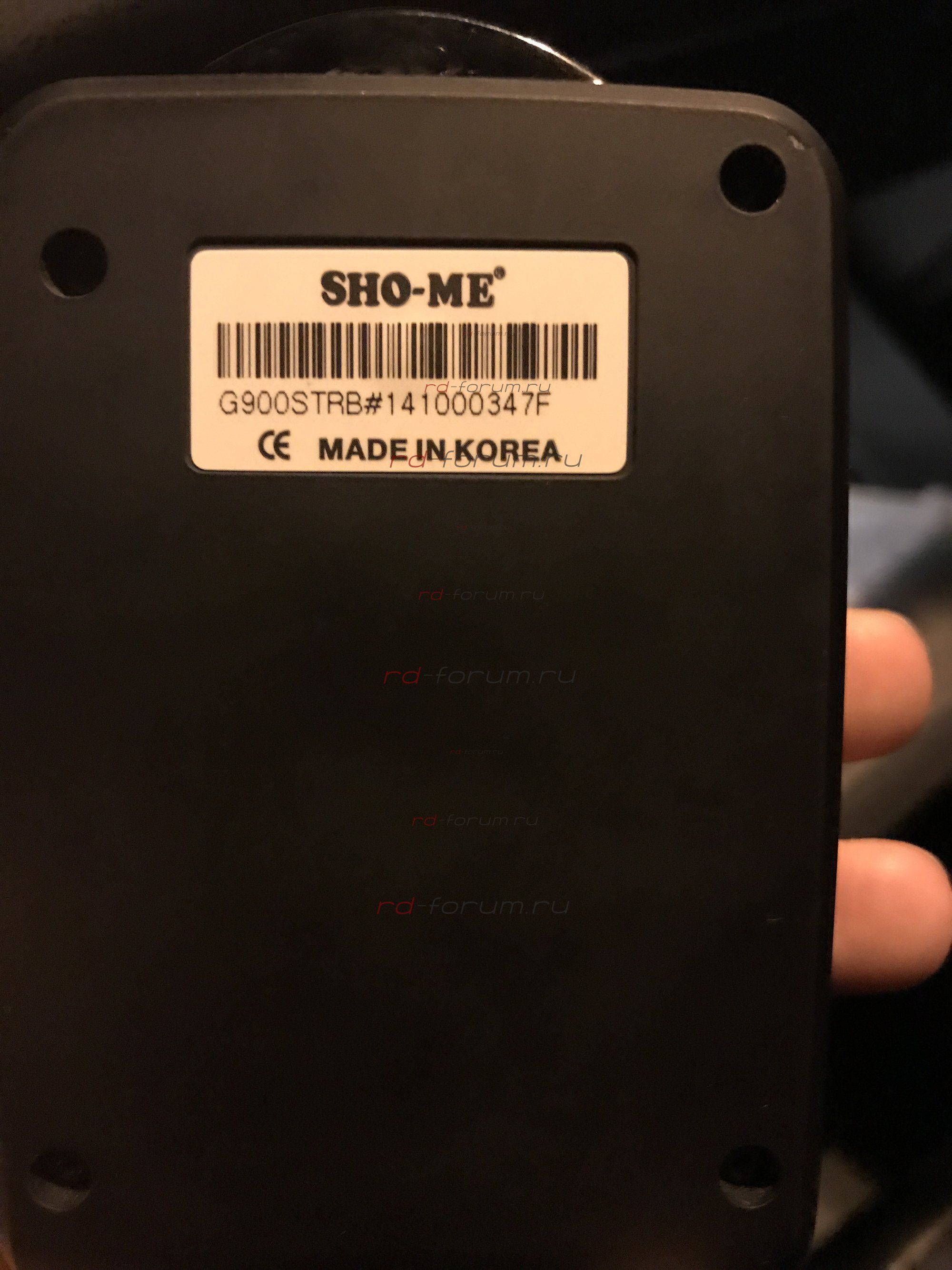

Здравствуйте! Проблема как у многих, радар g900 24.09.17 перестал ловить gps. 23.0917 все работало. Сбросы не помогают. Прошивка стояла 2017 года.
    460,6 КБ · Просмотры: 967
