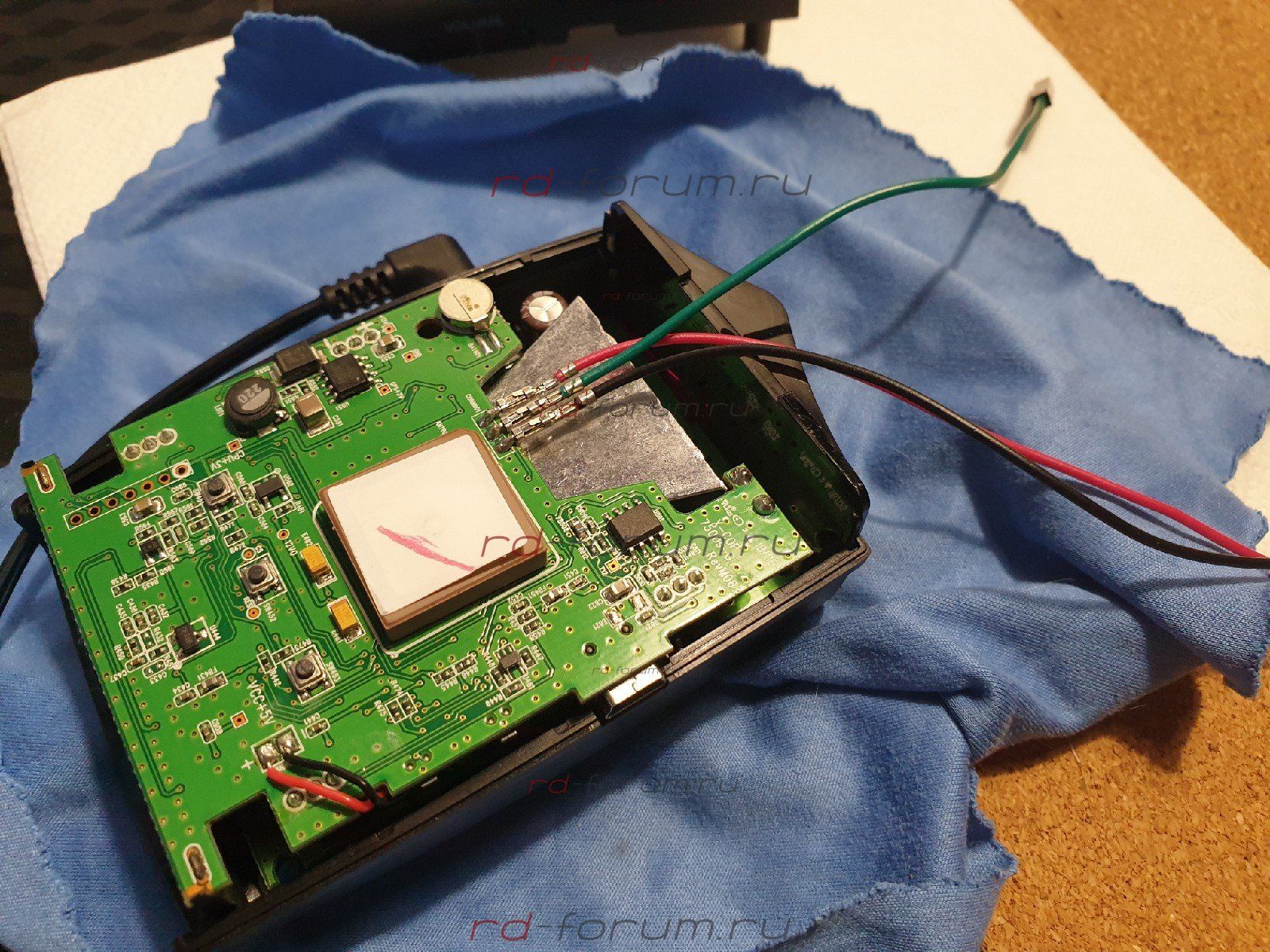

А чтобы это точно локализовать надо вынуть чип из РД, подключить его к чему-то, что могло его мониторить и покататься (возможно) продолжительное время.
На что поспорить, что заниматься этим никто не будет?

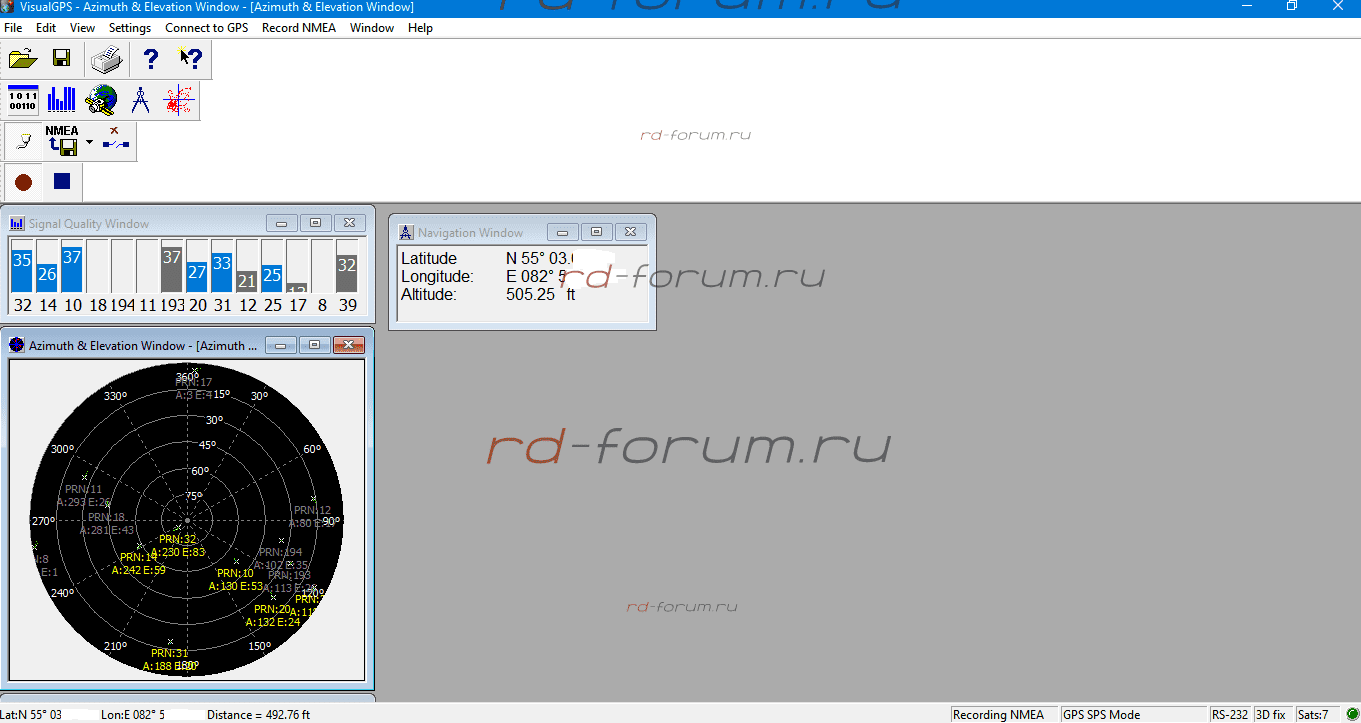

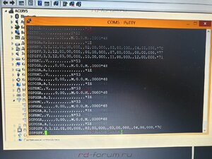

[DOUBLEPOST=1564585909][/DOUBLEPOST]Колхозно, но это было на скорую руку, после прочтения последних сообщений в теме. Возникла идея, пошёл и подключил. Всё работает.
P.S Это шомик 800. Вангую, что в 7500s будет тоже самое.[DOUBLEPOST=1564586390][/DOUBLEPOST]Создаём искусственный отвал GPS, т.е. просто выключил РД и включил через минуту. Программа прекрасно показывает, что был отвал, так как местоположение сильно изменилось.

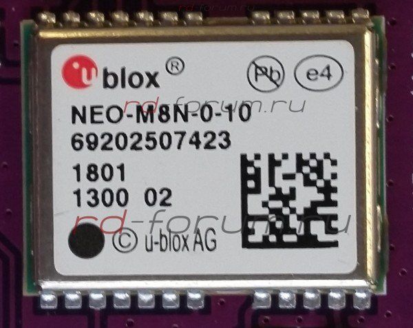

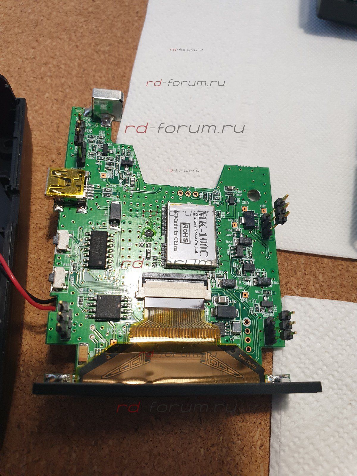

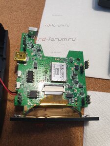

1 вижу около MK-100C 3 точки : T R x , похоже на uart. Под руками FT232RL валяется - рискну попозже проверить.
2 MK-100C что то очень похож на Ublox neo M8N (по крайней мере ноги 12 13 и 24 на землю звонятся от контрольной точки как и у M8N)
P.S. c флюсом беда :/

Мне понятно. Планарную завтра с утра заняться всем этим.[DOUBLEPOST=1564757533][/DOUBLEPOST]
Буду очень благодарен, если подскажите rx tx, ибо даташит найти не могу.[DOUBLEPOST=1564757614][/DOUBLEPOST]
Для тестов именно он мне и нужен.

7500s <-> ft232rl
tx <- красный -> rx
rx <- зеленый -> tx (не подсоединял)
gnd <- черный -> gnd
координаты начинают валиться с подачи питания
(Windows : putty, COM-порт COM5 - в моем случае, скорость 9600 - больше вообще ничего не трогал )

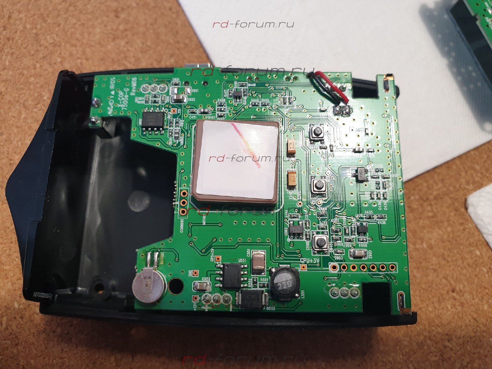

Благодарю. Завтра запущу часов на 10. Посмотрим, будет ли отваливаться.[DOUBLEPOST=1564759991][/DOUBLEPOST]Кстати судя по фото, сомневаюсь, что производитель будет делать замену модулей, так как модуль находится на самой плате РД. Печально. Даже у Шомиков и Трендвижена GPS модуль подключается отдельно.

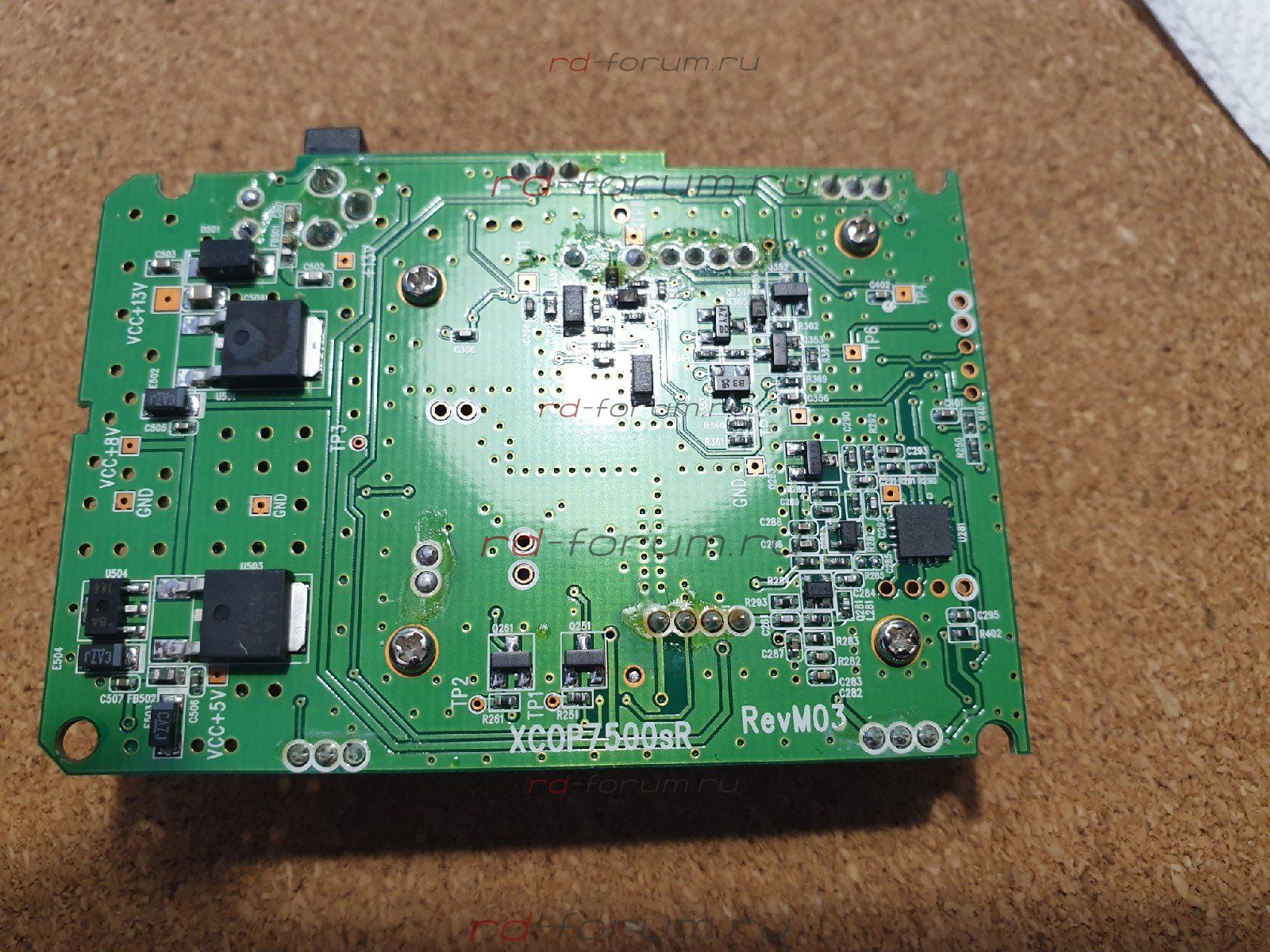

@n9mo, @IT.Systems, а посмотрите ещё вот на это место повнимательнее...
Маркировку не вижу, но почти уверен, что это стабилизатор (который обозначенные +3 и готовит) на левом фрагменте, стОит глянуть его даташит повнимательнее...
Обратите внимание, рядом контрольная точка +13, т.е. входящее питание. В описываемых народом ситуациях (отвалы в ходе длительных поездок нон-стоп) вполне возможный сценарий: аккумулятор зарядился по уши, генератор отключается, какое-то время авто идёт чисто на батарее. Добавляем к этой просадке потери на контактах прикуривателя и т.д. - получаем не 13, а 12 и ниже.
Не факт, что это причина, но вполне версия - помнится, счастливые владельцы новомодных тогда супр почти поголовно страдали, пока из цепочки питания не выбрасывался последовательно стоящий диодик, на котором падало его законные 0,7...

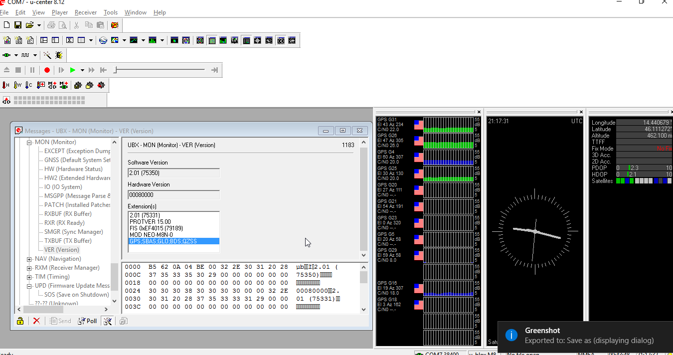

а чем проверить лучше - только тем софтом что Вы выше демонстрировали?
Думаю да. У вас сейчас есть возможность подключить РД?
Если да, скачайте и установите https://www.u-blox.com/sites/default/files/u-centersetup_v19.06.zip
Посмотрите, как софт определит чип. Думаю, если вы знаете что такое putty, rx tx , то с этим уж точно справитесь)[DOUBLEPOST=1564761025][/DOUBLEPOST]
Не согласен, ибо отвал может произойти и через 10 минут, что и было в моём случае. Выхожу с работы, еду домой. Минут через 10 полный отвал до самого дома. И машина была целый день на парковке.

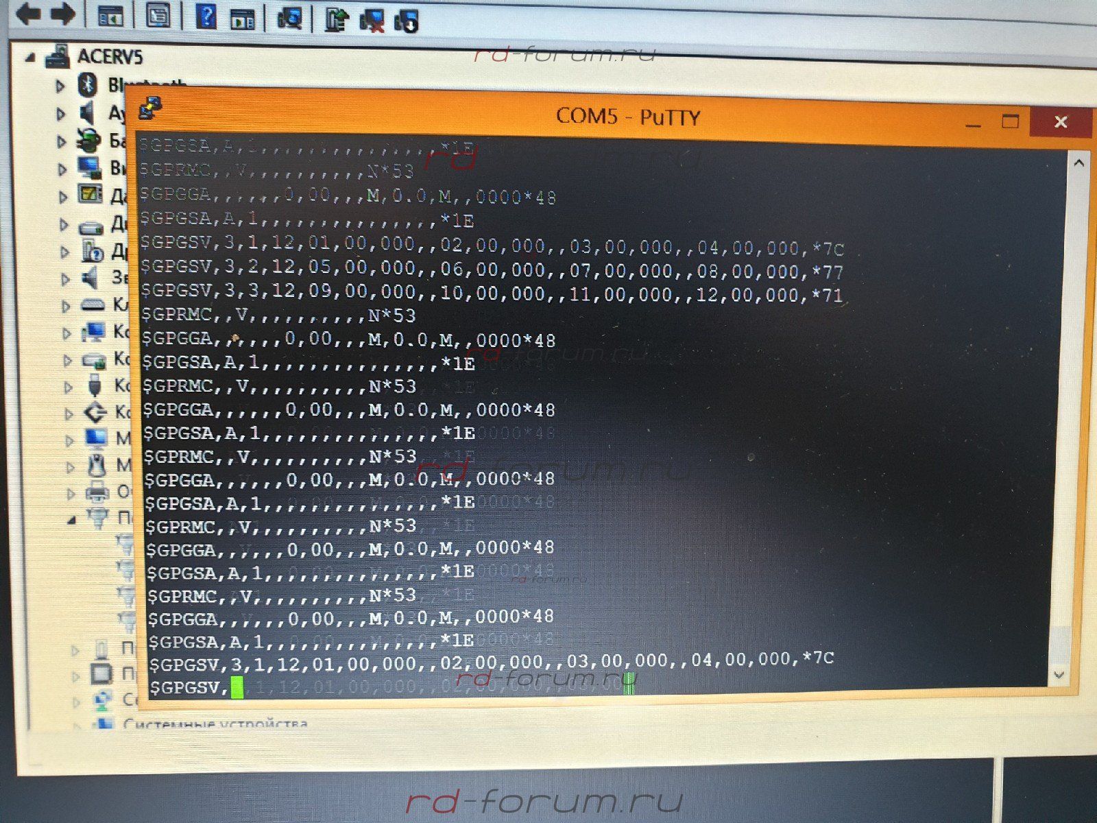

По идеи, это легко проверить.
Если это ublox, то через их софт можно законнектиться и посмотреть, как определится в проге.
я не нашел там никаких упоминаний про то как идентифицируется устройство. только то, что чип проснулся + 4 сообщения о спутниках / координатах и т.п.
чуть чуть попозже скину примерно какие сообщения бегают

что то я пока не рискну обновлять :D
да и все попытки заканчиваются ошибкой или тайм-аутом от устройства
+ ни на одно из сообщений UBX - прибор не ответил. плюётся только NMEA протоколом из 5 сообщений и всё. (tx я не забыл накинуть, перепроверил)
я сейчас запитал радар от лабораторника и погонял от 13.3В до 11.9В. сейчас висит на 11.9В уже полчаса. поймал 3 спутника и на них держится с дрейфом от 1.5 до 5 км/ч.
высоту держит стабильно, время стабильно, ориентация по сторонам света плавает сильно, но это видимо из за 3 спутников. по возможности вытащу в поле - там и посмотрим
если проблема 99% в прошивке чипа GPS, я бы перепроверил распиновку GPS модуля и будь она совместима с (ublox NEO-M8N-0-10 ) на 100% (чисто теоретически - как минимум ноги по gnd совпадают; задать бы такой вопрос представителям на предмет оценки возможности, т.к. у них есть референсные схемы и т.п., я надеюсь. + это в их интересах) - я бы отпаял MK-100C и заменил на свежекупленный ublox, у которого хотя бы прошивку можно актуализировать заблаговременно. Благо чип GPS распаян не в BGA - в регионе это легко перепаять даже без спец оборудования. Антенна остается той же, к ней никаких вопросов.
более того, я прошивку радара краем глаза посмотрел и вроде как, там как раз ведется работа с протоколом NMEA (т.е. новый ublox мы конфигурируем заранее, до перепайки, оставляя ТОЛЬКО те 5/6 сообщений NMEA -> ПО по идее должно их понимать, т.к. они стандартизированы )
единственное, что меня смущает - это первичная инициализация чипа GPS из ПО радардетектора, с набега мне не удалось этого раскопать. это недели на 2-3 как минимум, и если потом окажется, что инициализация висит во второй части прошивки (которая заливается на заводе и недоступна (ПОКА?) для обновления), то будет крайне обидно.
Я думаю что в MK-100C даже neoline не имеет какую то возможность что-либо залить.
вот такие есть мысли

График работы GPS примерно за 5 часов.
Программа такой график по числу используемых спутников не выдаёт?
Количество идёт в той же NMEA строке, что и координаты\высота...
