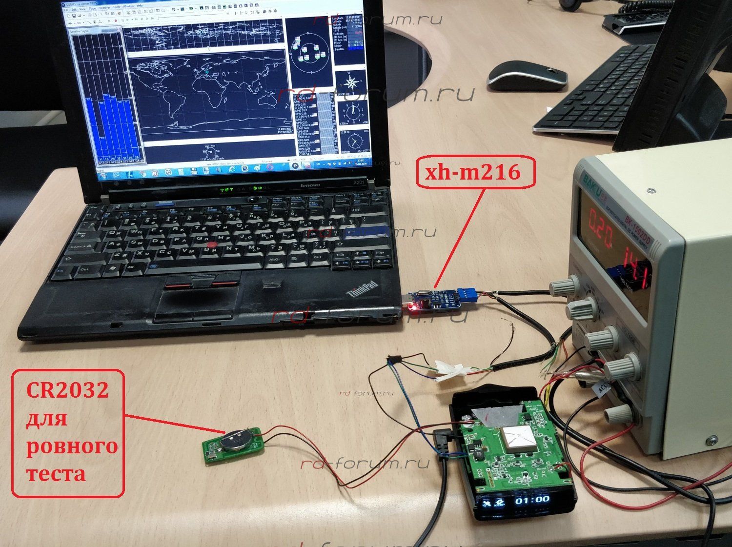

Не совсем понял как этот патч работает, подцепил Rx/Tx через Rs232 и в u-center мониторил координаты, скорость и т.п (распиновку убрал с ublox NEO-M8N-0-10).
Как только мы подаем напругу на 7500 - то координаты u-center видит практически сразу же еще до того как 7500 загрузится, это говорит о том, что антенна GPS включается и работает довольно быстро. У меня ловит хорошо, не теряет. Правда, я вместо MS621FE временно воткнул CR2032 для теста холодного старта (на фото припаянный брелок от авто).
Но есть НО - если мы цепляемся Rs232 в u-center, то 7500 не видит координаты, будто Rs232 засаживает канал Rx/Tx и весь сигнал идет в комп.
Что делает патч? Зачем он нужен? Не совсем понял логику общения проца с антенной.
Ничего подобного замечено не было.[DOUBLEPOST=1565018420][/DOUBLEPOST]
И? Так и должно быть.[DOUBLEPOST=1565018486][/DOUBLEPOST]
Да вы извращенец, батенька. Что проще, отправить команду холодного старта через NMEA или то, что вы сделали?
Проще батарейку впаять, на руках всю эту дребедень держать мега не удобно. Что с патчем, для чего он нужен?
