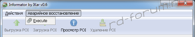

Добрый день!
Решил обновить свой радар-детектор.Запустил программу для определения модели.Она показала все данные по рд. Решил посмотреть точки пои программа зависла.После повторного запуска проги результат ERROR host_info_1.
Подскажите что делать.Думал шнур нет шнуки пробовал разные.Теперь при запуске рд на экране пишет dn.
Попробовать обновить со снятой галкой "проверка версии":
http://public.gpscamera.org/Service...rvicePack.application?type=MI-RADA[860&lng=ru
Если не поможет - скачать свежую версию программы и выполнить запрос на восстановление данных уже из неё:
upload_2015-12-14_22-38-31-png.23114
