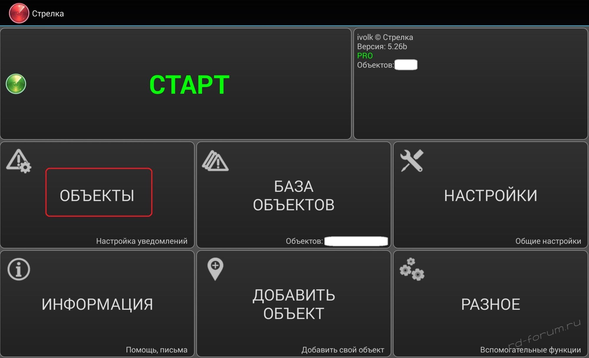

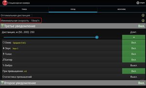

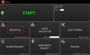

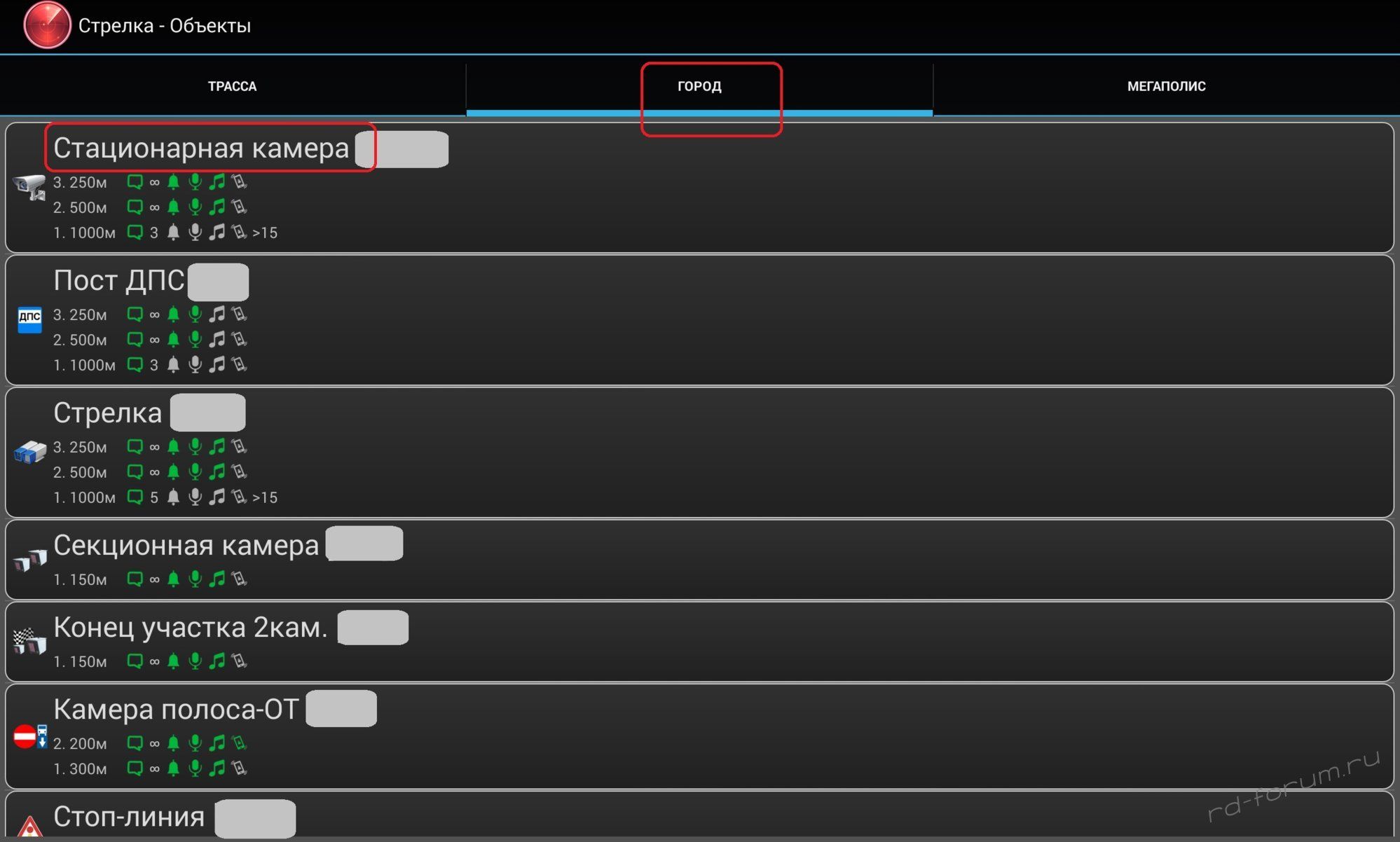

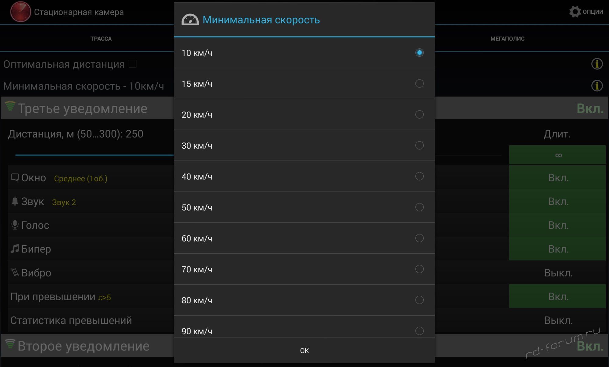

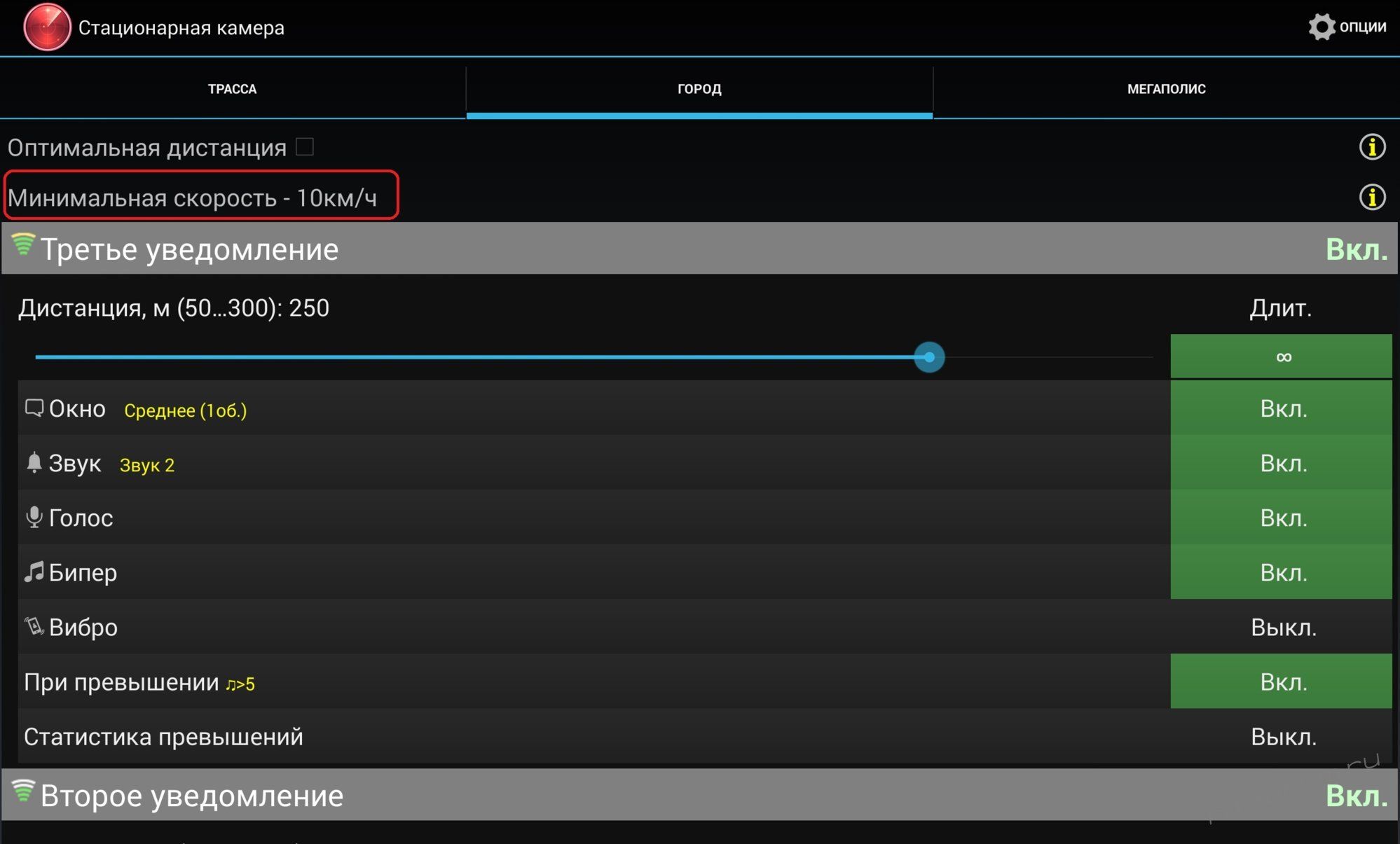

@kosyay, 2-й вариант уже подсказали, ИМXO, он и самый простой - не включать прогу в городе.
Другой вариант, если неохота делать вышесказанного.
В настройках "ГОРОД" для всех типов камер и пр. поставить минимальную скорость оповещения в 90км/час (больше прога не позволяет):
Как результат, в городе при езде до 90 км/час как раз и не будете слышать/видеть никаких оповещений из АйСтрелки.
Пользоваться автопереводом из "ГОРОДа в "ТРАССу" и обратно с помощью только настроек проги я бы не советовал, ИМXO, не самая удачная реализация данной фичи в АйСтрелке. Лучше пользоваться ручным переключением.
Про настройку параметров оповещения в "ТРАССе" все и так сверх подробно расписано. Потратьте немного времени и сделайте все, как удобно чисто Вам.
