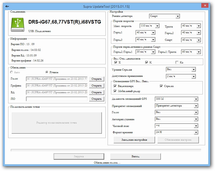

Что то у меня не получается прошить новым прошивальщиком. Точнее ПО прошилось, а остальное никак не хавается, висит на месте. Да и Допустимое превышение всегда остается равным 2км/ч, т.е. как я понял это данных из предыдущей прошивки. Что я не так могу делать? По очереди подсовываю то голос то графику - не получается

Попробовал на чистой XP, тоже самое, не прошивается ничего кроме ПО
С первого поста скачал ПО, прошил его. Получилась версия 15.13 (на офсайте лежит 15.09), а вот ни голос ни графика ни БД ничего не прошивается. Что делать? Провода менял, ПК менял, на виртуалке ставил - не работает :(

@Алексей Дубинин, обычно мешают доп. устройства воткнутые в USB когда процесс прошивки останавливается
