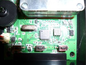

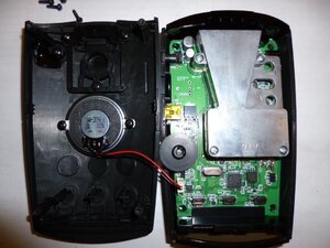

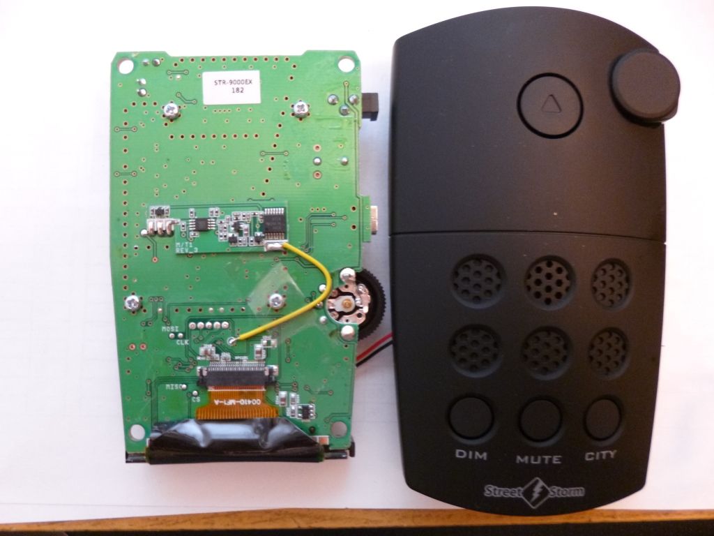

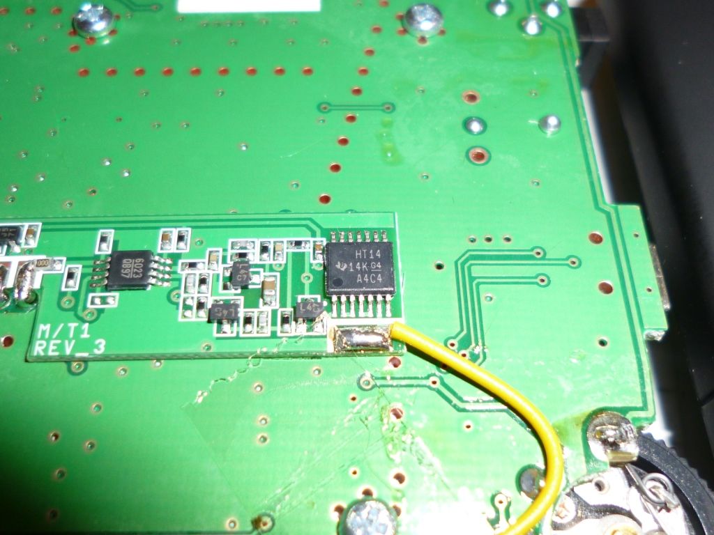

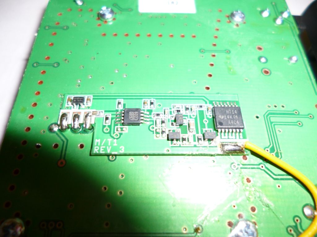

Купившие и кто может грамотно разобрать и хорошо сфоткать плату, сделайте пожалуйста посмотрим чтож они там допояли ,там изменений сто пудов минимум!
Rom327
14.05.2013
STR 9000EX
Пожалуйста!:)

На первый взгляд отличается только нижняя платка, и если не ошибаюсь она очень похожа на ту что стоит на 8040ЕХ. Вечером разберу посмотрю по-точнее. А основная плата похоже один-в-один.
Falcon
07.11.2012
304
Moscow
Cobra SLR600 -> STR9540EX
MB 124 220Е
Ну так СС и сказал, что ее изменил.
