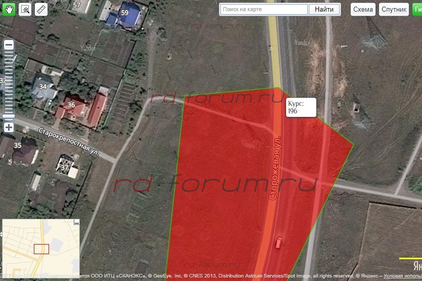

Всем привет. Вчера провёл сравнение нескольких радар-детекторов на корректность оповещения по базе на так называемые точки "из-за угла". А именно на этот комплекс.
Что собственно подтолкнуло к проведению этого сравнения? Да всё очень просто, это видео одного пользователя из Казахстана, который просто обхаивал работу радар-детекторов Шоу-Ми на участках с закруглением дороги, и при всём при этом, он использовал сделанную самостоятельно, с помощью программы SHO-ME Database explorer, базу, которая является одноточечной и не учитывает точку входа при подобных ситуациях. При этом такая одноточечная база давно не используется в прошивах Шоу-Ми, хотя, в ряде случаев, может и корректно оповещать о радарах и камера, но как правило на прямых участках.
Собственно что было вчера сделано: а была проверена работа РД Шоу-Ми с одноточечной базой на этот радар установленный за закруглением дороги, а так же Шоу-Ми с альтернативной базой с сайта rdupdate.space. И ещё для сравнения добавлены два РД, это TrendVision Drive-700 и NeoLine X-COP 7500s
Первая часть видео с Шоу-Ми G-1000 sig с самодельной базой длинная, поэтому кому не интересно, после проезда радара пропускаем и смотрим:
с 4 мин 32 сек - Шоу-Ми G-800 sig с альтернативной базой с сайта rdupdate.space
с 6 мин 17 сек - TrendVision Drive-700
с 7 мин 47 сек - NeoLine 7500s
В базе speedcamonline длина луча установлена равная 400 метров, так как больше, думаю, будет хуже для всех РД. Оповещение о комплексе, должно было начинается в этом месте, именно тут находится точка входа.
Так что можно сравнить и понять кто и как отработал на данном участке.
Небольшое подведение итогов:
1. Шоу-Ми G-1000 sig с одноточечной базой сделанной с помощью программы Database explorer = 200 метров
2. Шоу-Ми G-800 sig с альтернативной базой с сайта rdupdate.space = 510 метров
3. TrendVision Drive-700 = 370 метров
4. NeoLine 7500s = 355 метров
Но, это всё цифры по линейке Яндекса, по дороге получается не много больше.
И собственно вывод: не корректно использовать самодельную одноточечную базу в радар детекторах Шоу-Ми!
