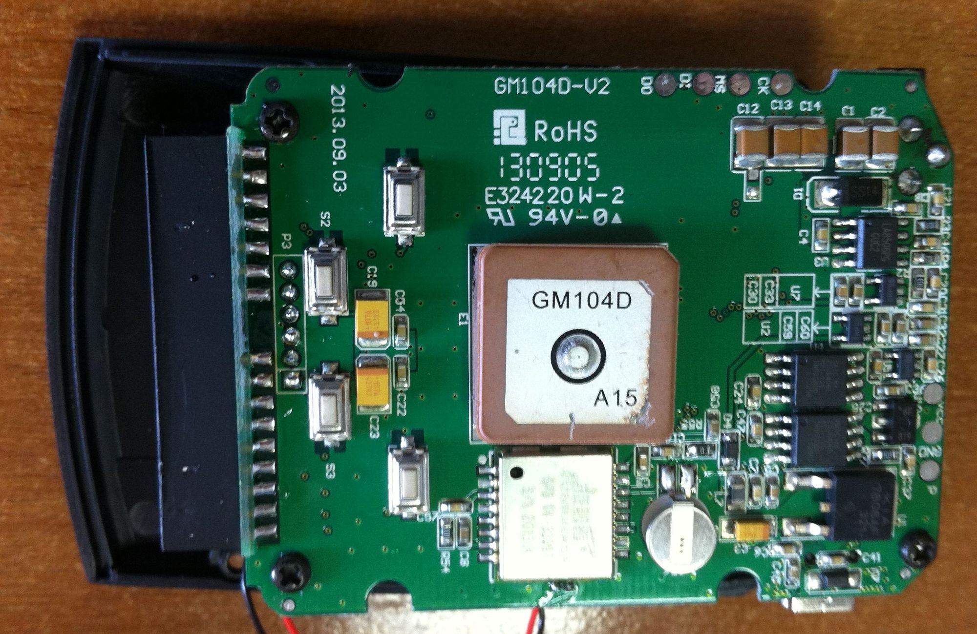

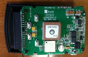

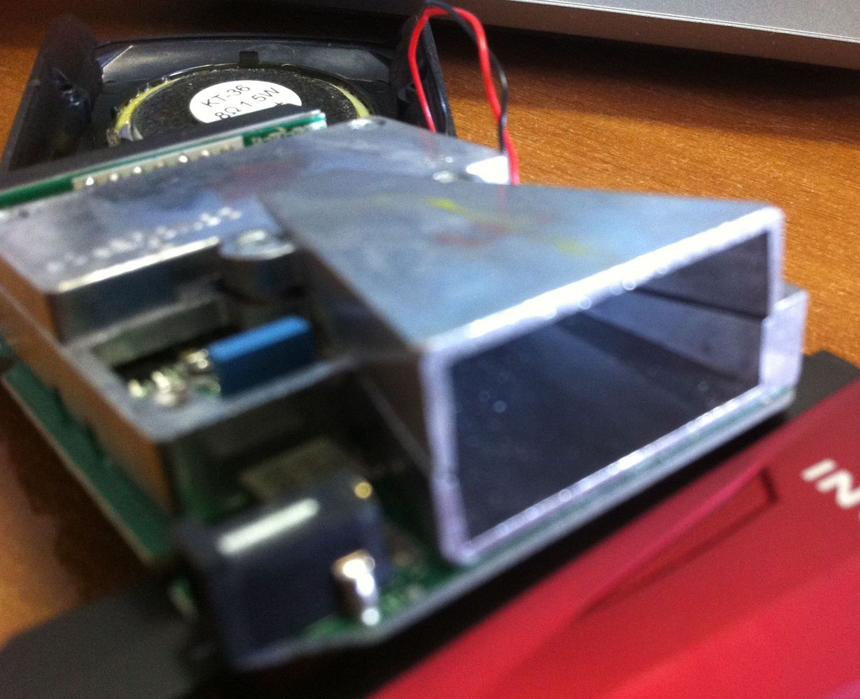

Ну что... Попался мне в загребущие лапы RD-500, что называется, на опыты...
Исходное состояние:
GM104D* - вторая модификация, теоретически, со стрелкодетектором.

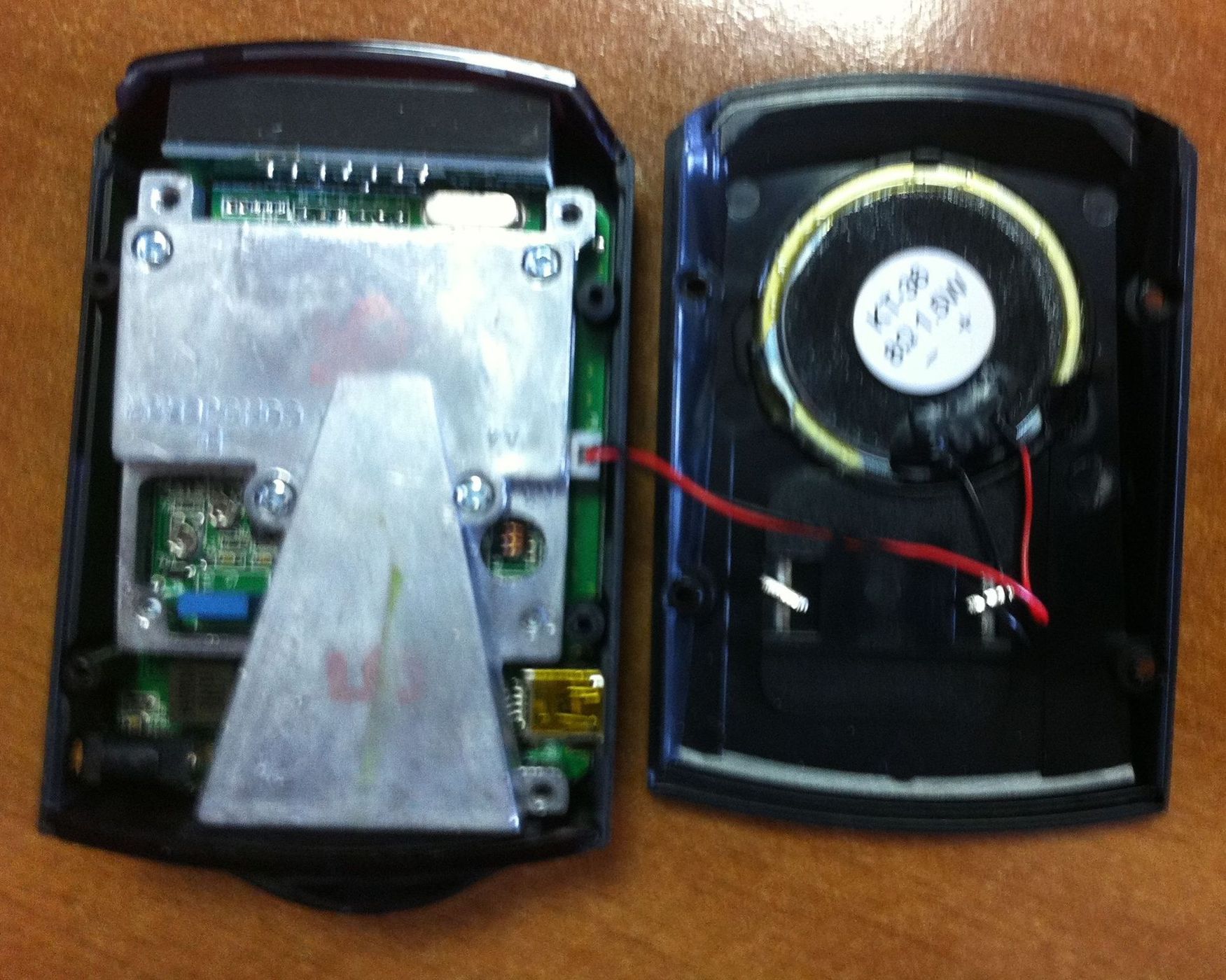

Как всегда, издевательства начинаются со вскрытия...
Как видим, внутри всё достаточно плотно.

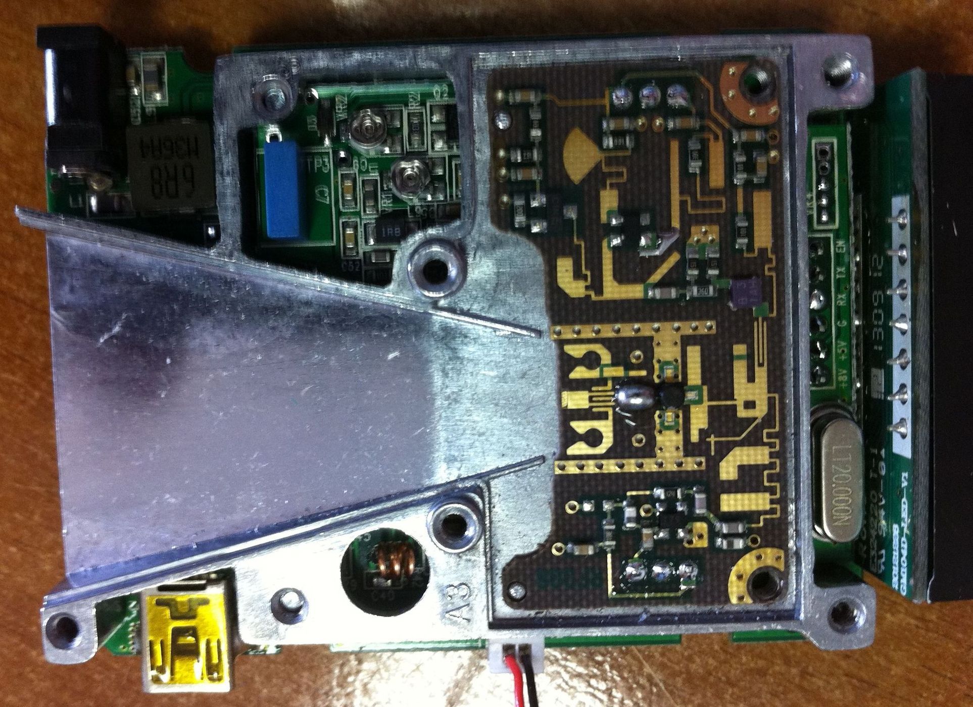

Традиционно, несмотря на наличие в меню пункта "Laser On\Off" - место фотодатчика занято разъемом питания:
Модуль GPS размещен "сверху" - тем не менее, приложенный в наборе коврик-липучка вряд ли пригодится.
Ну, если только, конечно, не принимать во внимание результаты тестов на КРИС этого сезона... :)
Вид на сам приёмник, позволяющий, обычно, оценить, что же можно ждать от зверушки...
Предварительные ощущения - в связи со схожестью начинки, аппарат "в дикой природе" по поведению должен быть похож на ранние модели супр и шоми. Разумеется, некие отличия, связанные с использованием другого программного обеспечения присутствовать должны.
Впечатления от ходовых испытаний - будут несколько позже...

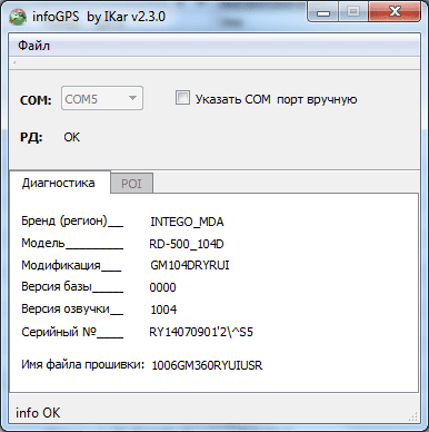

Ну что, теперь могу отвечать на вопрос
так стрелку он вроде по гпс ловить будет не?
GM360RYRU - по GPS, GM104DRYRUI - возможно, по излучению.
абсолютно точно. Вторая модификация, GM104DRYRUI - видит Стрелку по излучению.

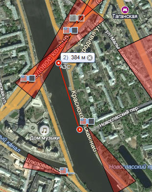

Итак, первый пример - разница между озвучкой детекта излучения в диапазоне К (в данном случае - помехи) и излучения Стрелки.
Вначале - идет озвучка именно К. Какое-то нарастание при повышении уровня сигнала присутствует, количество возможных уровней (3 или 4), к сожалению, оценить было не на чем.
После проезда под мостом - раздается уведомление именно на Стрелку. Хорошо слышно, что идет оно в иной тональности, эффект гейгера - отсутствует. "Провалы" в оповещении - вызваны падением скорости ниже порога, выставленного для смартмьюта. Чувствительность на нее, на мой взгляд, избыточна - вот это место на карте:

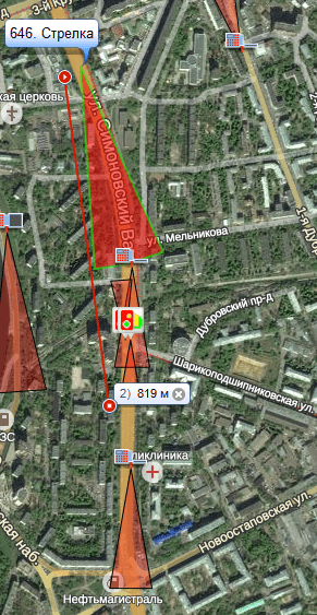

Почти 400 метров при работе "в спину" - выезжающие из Новоспасского переулка машины видны в самом конце клипа.
Соответственно, и разметка в базе, учитывающая подобную установку радаров:
в случае Стрелки для этого РД - не так уж необходима. Впрочем, и используется она, преимущественно, на малошумящих радарах, Стрелка - единичные случаи.
Дальность же при работе Стрелки "в лоб" , опять же, на мой взгляд, как минимум, в городских условиях - совершенно избыточна:
