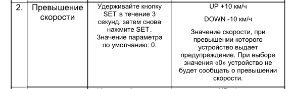

подавать сигналы в случае нарушения более чем на 20км/ч в местах, где по базе радара сохранены POI с указанным скоростным режимом.
http://rdupdate.ru/Down/RTFM/RD-500_MANUAL.pdf стр.6
Еще раз внимательно прочитайте. Слов "сверх установленного в конкретном месте лимита" там нет. Уведомление о превышении будет при данной настройке при разгоне до 21 км\ч и выше. А до достижения 61 - придавливаться первой настройкой.
Спасибо! понял.
Изначально не правильно трактовал данный пункт, при повторном прочтении он меня почему-то не смутил.
попробую сегодня вернуть в "0". посмотрим останется-ли постоянный писк.

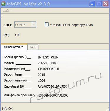

Да, еще чуть не забыл. Когда я покупал свой радар-детектор, то там горели все буквы и цифры только красным. а после замены платы стали гореть К и Х диапазоны синем и зеленым цветом.
Добрый день уважаемые форумчане!
После обновления по ссылке из мануала с офф. сайта цвет всех диапазонов стал красным. Нет ли у кого нибудь прошивки с разноцветными диапазонами и можно ли её залить как нибудь используя утилиту от ikar'а. Просто IMHO РД стал после обновы тупить, включены все предупреждения, а на некоторые камеры идет только цветовая индикация без звукового сопровождения.
После обновления по ссылке из мануала с офф. сайта цвет всех диапазонов стал красным. Нет ли у кого нибудь прошивки с разноцветными диапазонами и можно ли её залить как нибудь используя утилиту от ikar'а. Просто * РД стал после обновы тупить, включены все предупреждения, а на некоторые камеры идет только цветовая индикация без звукового сопровождения.
Вот скрин утилиты от ikar'а
Я отдавал свой в сервисный центр (Чебоксары, ДОМ МОД). У них должно быть все. Ребята молодцы. Вот только вчера еще раз отремонтировали РД (завис при обновлении) залили прошивку. обошелся ремонт в 300 руб. Я думаю нужно просто отдать в сервис. цен. на ремонт чтоб посмотрели чего там за косяк.
