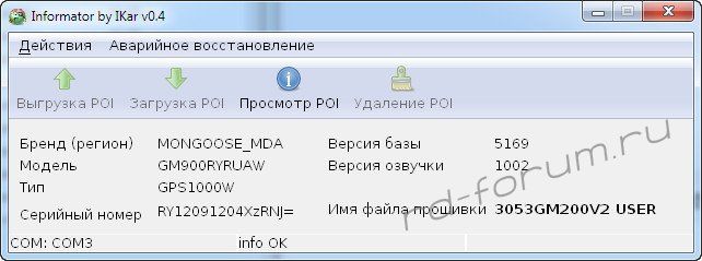

Mongoose GPS-1000 обновился сначала с зеркала,потом с rdupdate.ru .При подаче питания в машине горит dn.Посоветуйте что дальше с ним делать?
    32,3 КБ · Просмотры: 873

По диагностике - всё в порядке. Если питание подаётся по USB - так и будет.
В том и печаль что питание идет не через USB, а по кабелю питания.Мозга вывихнул ,что с ним еще можно попробывать сделать.?
@anatan, если абсолютно уверены в том, что в приборе находится именно рабочая прошивка, как показано на картинке ("обновленческая" = 1010BG100 UPGR) - попробуйте вывести из режима dn кратковременным нажатием на нём той же кнопки, по которой осуществляется вход в меню.
Правда, если это то, что предполагаю, работать будут только GPS оповещения: у знакомого была аналогичная проблема с 899-м (то же, но в другом корпусе), причиной была отвалившаяся где-то внутри платы дорожка, по которой питание поступало на дополнительный стабилизатор 8 вольт, от которого приёмная часть питается. Лечится, при наличии минимальных навыков работы с паяльником легко, но требуется предварительная проверка, в том ли дело.

Passerby ! Вы экстрасенс - все верно, РД запускается путем нажатия FN , и работает только GPS оповещения.А на фото на плате ткнуть не можете - где это?
