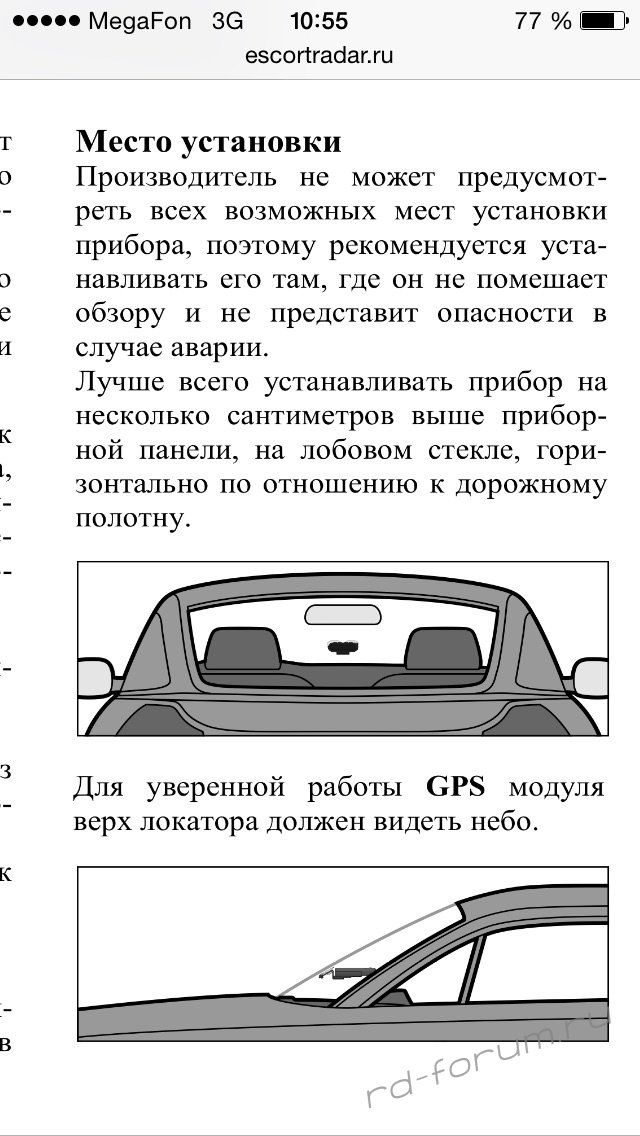

@RSG Не спорю куда лучше вещать. Но не забывайте. Что радар имеет gps и ему нужно свободное пространство надо модулем GPS . Обратимся к инструкции производителя. Из личного опыта сегодня попробовал поэкспирементировать со стрелкой. Почему то при установке в район заднего зеркало дистанция уменьшилась. Gps находил долго. Совсем вниз на приборную панель еще меньше. Примерно на 10 см выше панели самая большая дальность оказалась. И с GPS проблем не было. Поэкспериментирую еще. Возможно еще зависит от машины. Длины капота.[DOUBLEPOST=1428394019,1428393804][/DOUBLEPOST]По поводу стрелки и базы gps. Вы на экран смотрели? У меня несколько раз было так, то пищал стрелка, а голосом про камеру не говорил. На экране висела камера и скорость.[DOUBLEPOST=1428394444][/DOUBLEPOST]Извините, что не по теме. Никто в Подольск не ездил со стороны улицы Орджоникидзе? Там висит скворечник слева. Радар упорно молчит на него. Никаких излучений. Только по gps предупредил . У всех так?

@Stanislav_, и от угла наклона стекла также. Очевидно, что ГПС должен видеть небо, я согласен.
