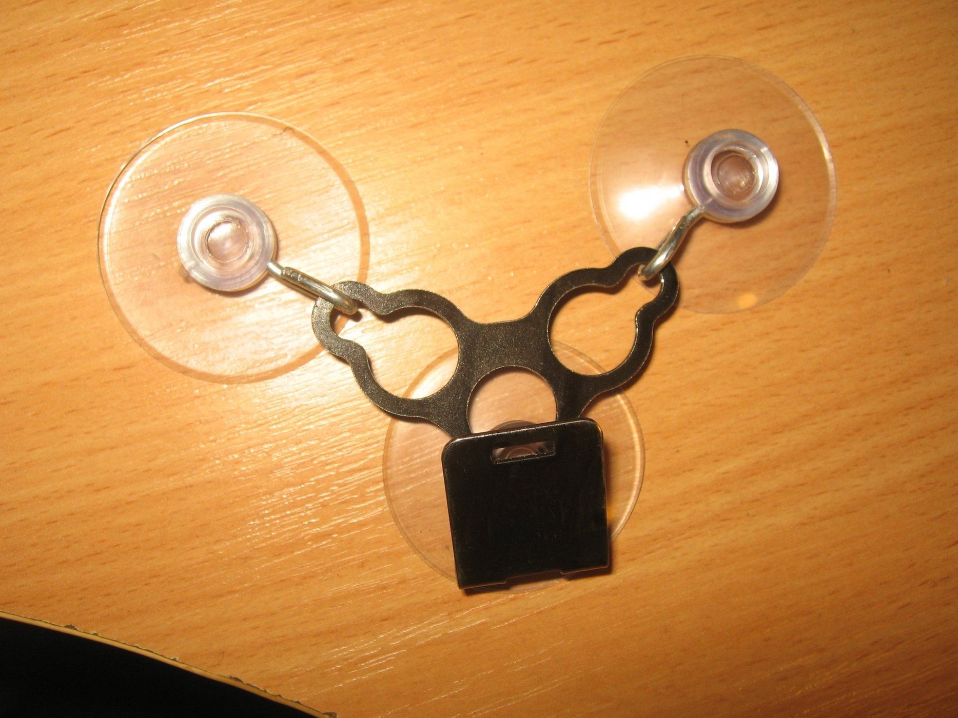

Большой минус - это черные присоски, которые сделаны почти из пластмассы :D отваливается от стекла и все... Где найти подобрать силиконовые незнаю...
06.09.2010
7 296
Sherlock, присоски от мыльниц в хозяйственном купите. Они прекрасно подходят.

Купил китайские присоски с крючками, но они несколько шире и накладывались друг на друга... Тогда сделал вот так :pardon:
