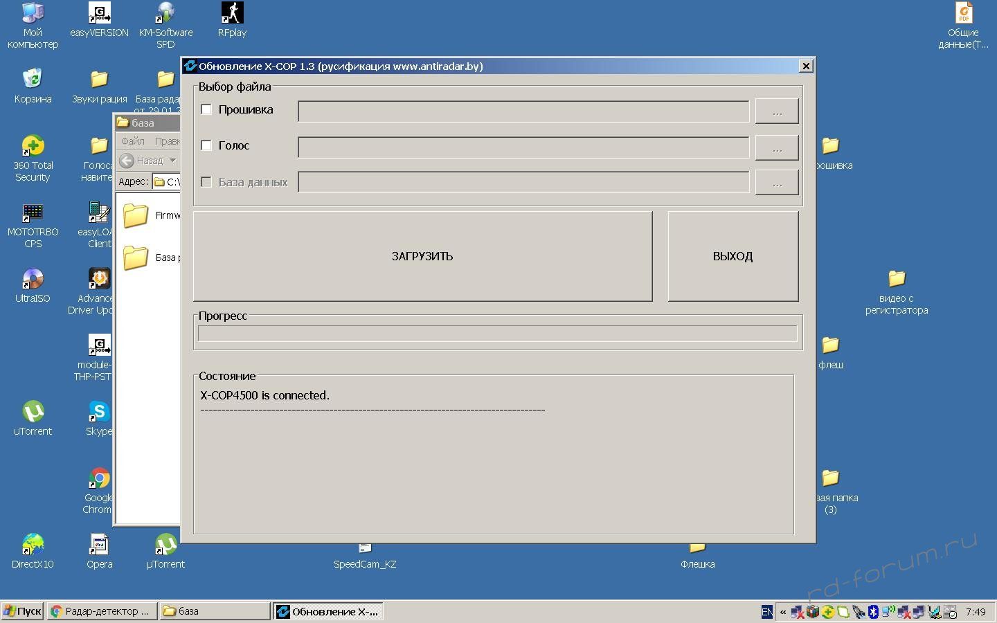

Добрый день. X-cop updater скачал.Дрова установил.Окно обновление баз в программе неактивно. Пробовал версии 1.7 и 1.3. Везде то же самое. Что сделал не так?
Здравствуйте.
Программа видит устройство? (X-COP 4500 is connected).
Во вложении пошаговая инструкция. Пункты 6-7, на каком моменте не получается?

Программа устройство видит.В пункте 6 окно обновления баз неактивно Посмотреть вложение 24134 .
Тоже самое в версии 1.3.В 1.7 забыл подключить прибор
