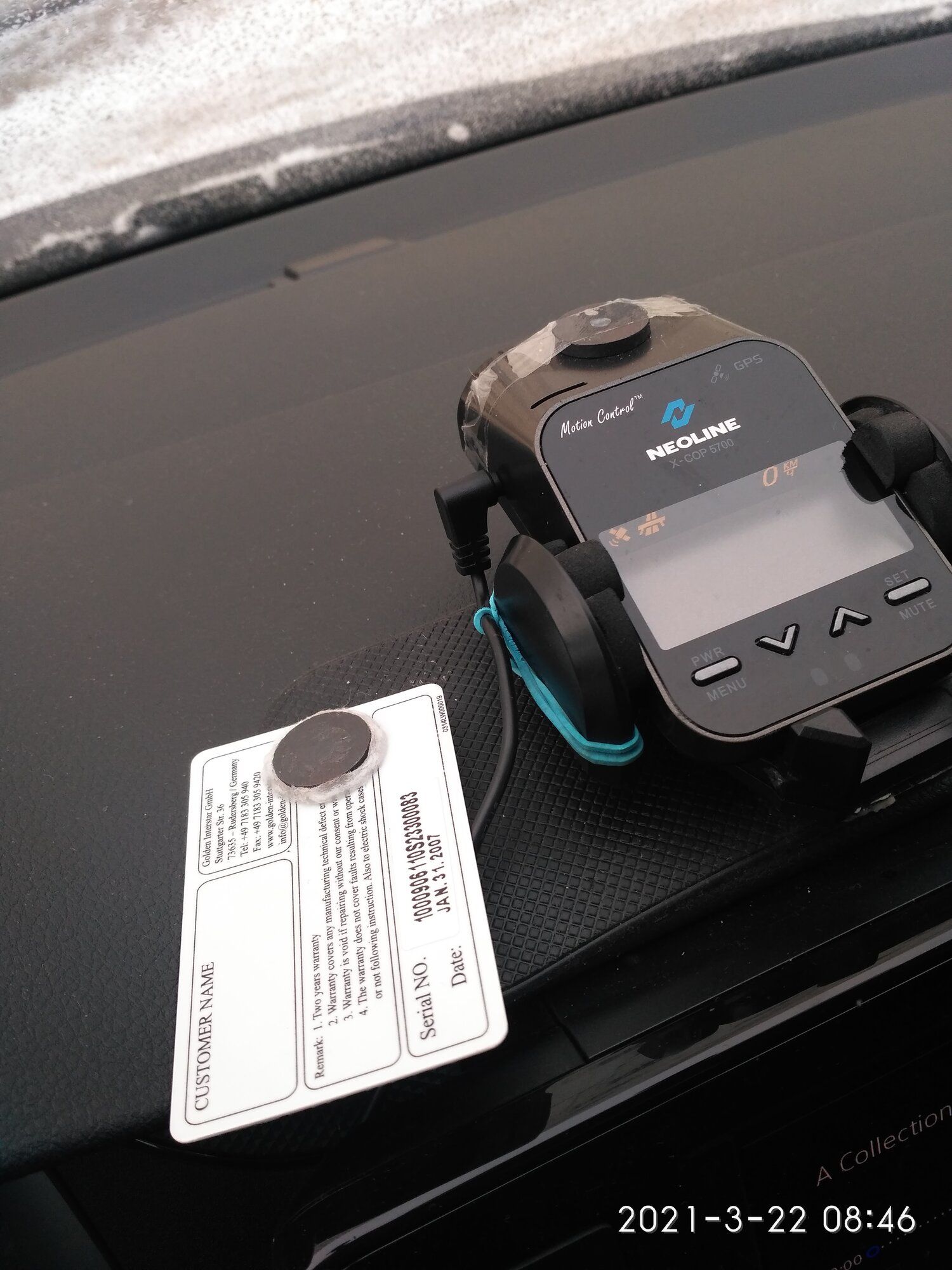

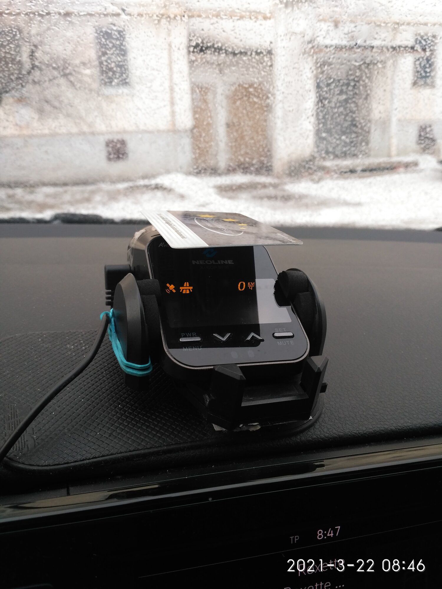

PS Переделал крепления для солнцезащитного козырька (раньше приматывал изолентой)..Теперь сделал более просто и намного функциональнее. Козырек элементарно прикрепить,снять, слегка повернуть вправо или влево;)
К обычной стандартной пластиковой карте приклеил на моментальный клей круглый магнитик от "магнитика на холодильник", второй такой же - (предварительно отцентровав их по полюсам- то есть сцепив вначале эти два магнитика друг к другу) прикрепил на верх девайса прозрачным скотчем (хотя можно также прикрепить на клей-хозяин -барин ,как говорится). Все прекрасно работает! Возьмите на заметку...
    296,4 КБ · Просмотры: 238
    293,5 КБ · Просмотры: 233
