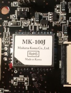

Вчера решил достать свой 7500 и поразвлекаться с прошивками. В моем стоит GPS модуль MK-100J. Насколько я понял, у него даже расположение выводов отлично от MK100C, упомянутого в теме 7500s.
Дата выпуска РД октябрь 2014.
На 24 прошивке GPS не запускается. Спутников не видит вообще, даже не схватывает с них точное время. Пытался ставить 24-ую всеми возможными способами. Поверх родной офиц. прошивки 7500, поверх 10-ой и поверх 17-ой от 7500s. Безрезультатно.
На 17-ой прошивке от 7500s схватывает спутники быстро. Но увы, еще вчера вечером заметил отвал GPS. Просто лежа на подоконнике, потерял спутники и стал искать заново. Сегодня положил на подоконник большого и широкого окна. Снова отвал GPS - мигающий символ спутника. Поискал, подцепил, повысвечивал секунд 20 разную скорость - от 6 до 18 км/ч, потом успокоился.
Добавлено...Полежал 1,5 часа не подоконнике - периодически уходит на поиск спутников.
Конечно, может это проблема облачности и недостаточно открытого неба. Нужно смотреть в машине.
