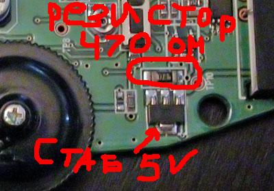

После ключа который сгорел, стоит резистор а за ним стабилизатор на 5В. Этот резистор ограничивает ток что-бы 5В стабилизатор не вылетал при повышенном напряжении.
Но если при отпаянной детали работает, тогда непонятно как работает, надо вживую смотреть.

Ну если стабилизатор трут проверь резистор для него. Молись, чтобы диоды живы остались, они очень капризны к току - чуть что и капут.

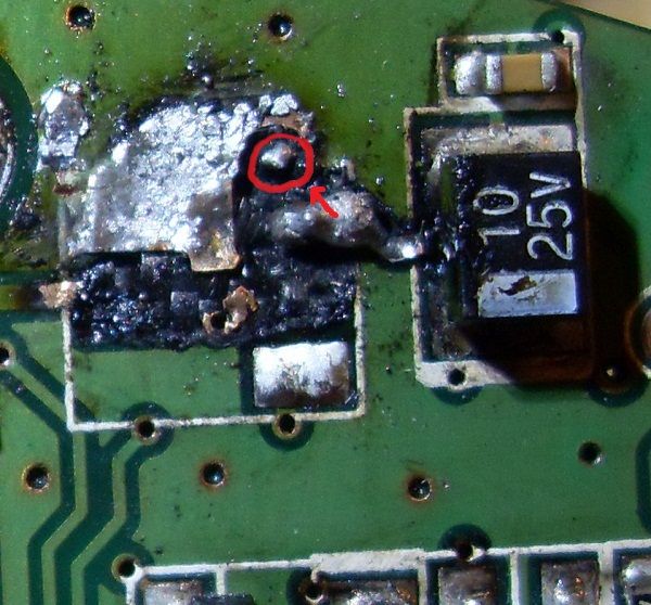

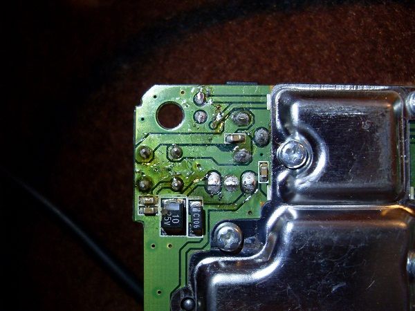

Вот, фото погорельца. В таком виде, как представлено, не работает. Если объединить контакты по стрелке (а именно так в оригинале они объединены первым выводом элемента), то шомик запускается и делает вид, что работает.
Резистор до стабилизатора не нашел. Все диоды, которые нашёл на плате, проверил, все живые.

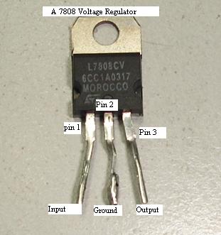

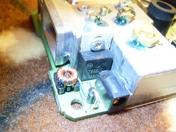

vadi86,
резистор для другого стабилизатора который микроконтроллер питает, значит он работает.
attachment.php
нужно проверить стабилизатор который к рупору прикручен.
посмотреть есть напряжение на ножке Output, должно быть около 8 Вольт
