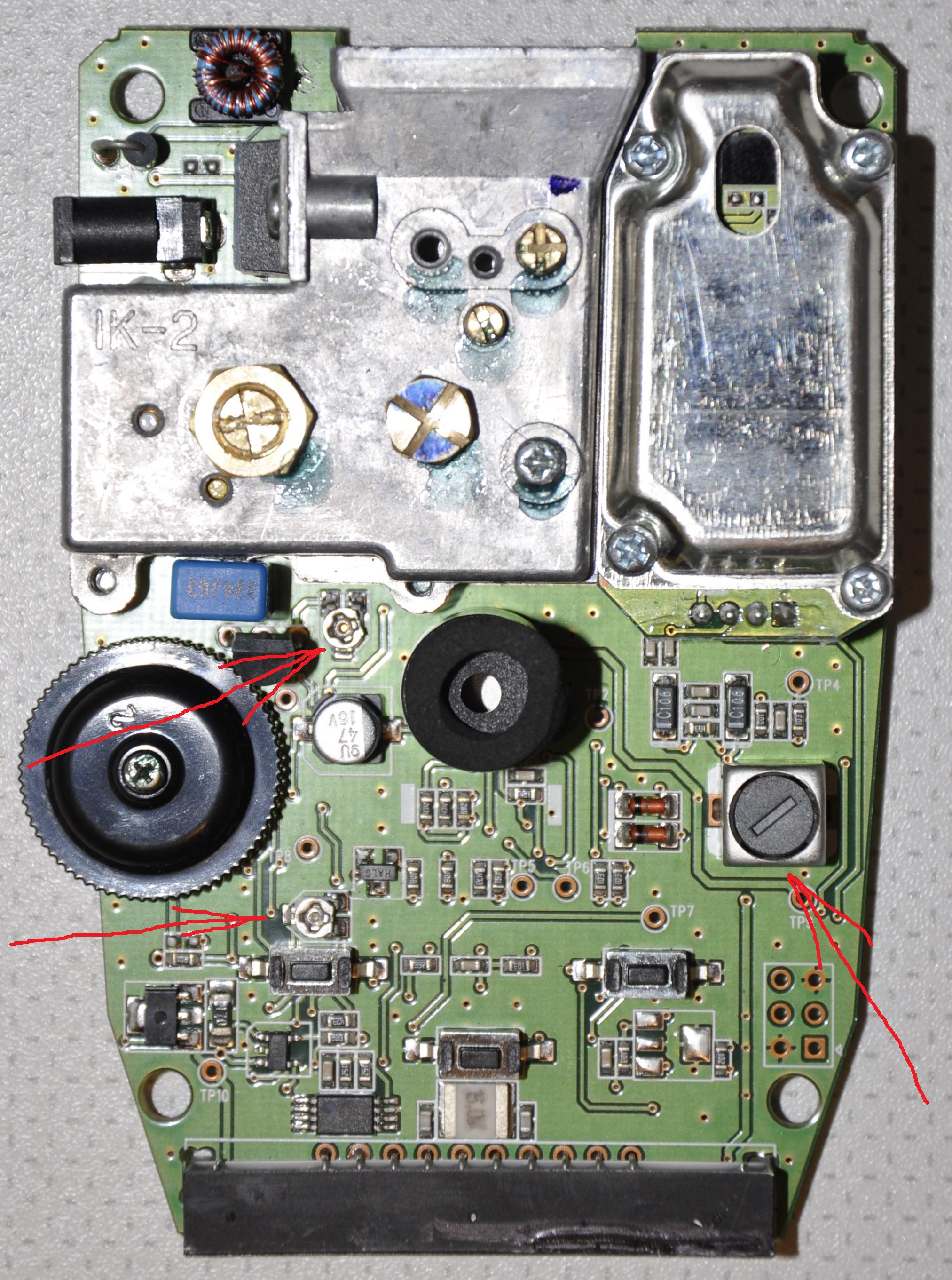

Выкрутил болтики, на радары типа "арена" до выкручивания реагировал метров за ~280, теперь реагирует за ~320 - итого +40 метров это нормальный результат? больше помех немного стало (на двери)
По трассе не проверял, надеюсь раньше сработает, иначе словят
Да кстате, когда выкручивал болты заметил пару-тройку подстроечных "крутилок" :pardon:
(кликабельно)
Кто-нибудь их "пробовал" и зачем они? :confused::pardon:

Обычно это бывают настройки фильтров\генераторов. Я бы не рекомендовал их трогать.

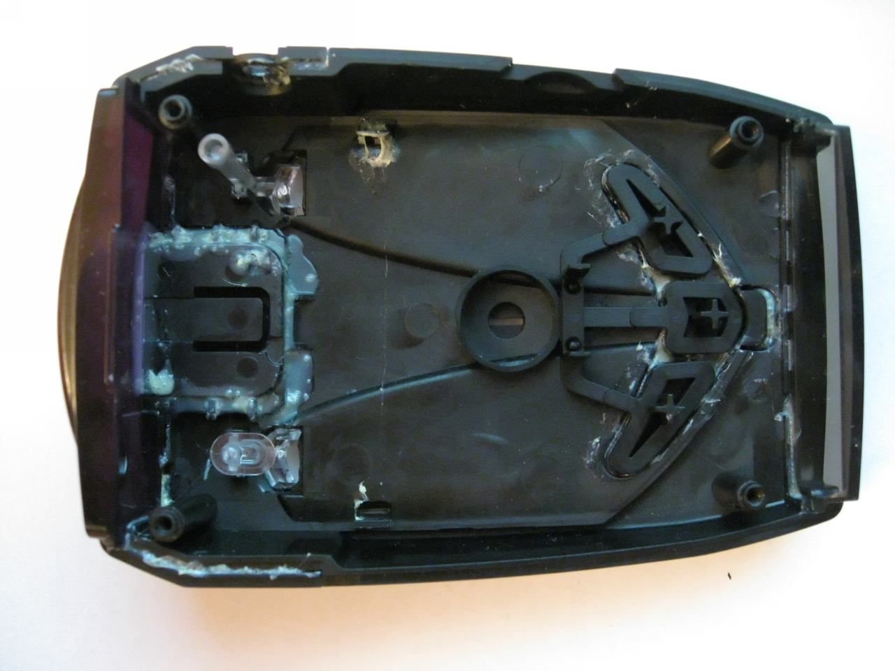

Корпус нашего девайса – та ещё погремушка. За полгода эксплуатации он стал громыхать сильнее, чем вся торпеда вместе взятая. Поэтому я операцию выкручивания двух известных винтов совместил с проклейкой корпуса. Вот что вышло.
1. Верхняя половинка корпуса состоит из множества деталек, скрепленных между собой защелками. Они-то – главный источник скрипа. Разбираем эту половинку на составные части (не страшно, если какой фиксатор отломится), после чего склеиваем их все обратно Моментом. См. Фото 1. В результате получается монолитная конструкция.

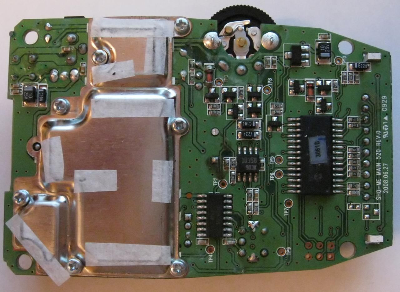

2. На обратной стороне платы выступающие места подклеил тонким бумажным лейкопластырем (они тоже скрипят о нижнюю половинку корпуса). Можно и скотч малярный, или маделин, или просто капнуть акриловым клеем. Если использовать обычный скотч или изоленту – может скрипеть. См. Фото 2

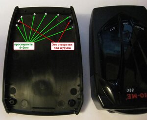

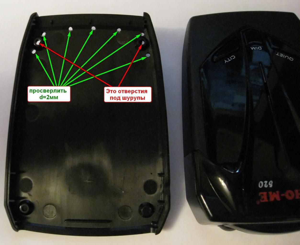

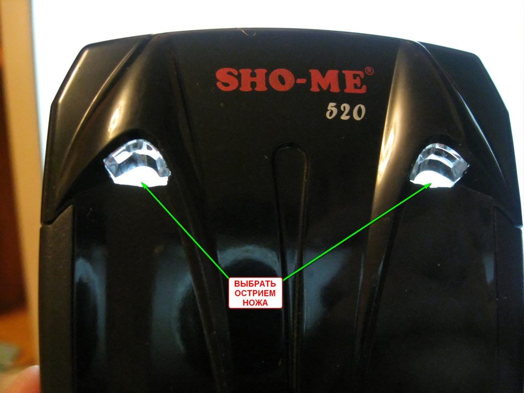

3. Поскольку девайс сильно греется, я решил облегчить ему жизнь, организовав естественную вентиляцию корпуса. Для этого расширил «глазки» сверху (см. Фото 3 )
attachment.php
и насверлил отверстий снизу (Фото 4)
attachment.php
4. Перед скручиванием половинок корпуса все места их соприкосновения прокапал акриловым клеем. Это второй главный источник скрипа. Почему не Моментом – чтобы потом разобрать можно было. Белые пятна от клея мазнул черным маркером.

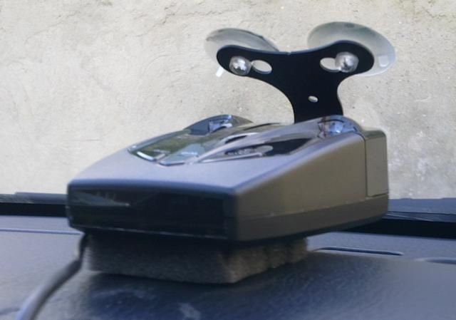

5. Для того, чтобы не болтался сильно, приклеил снизу кусочек поролона (Фото 5)
