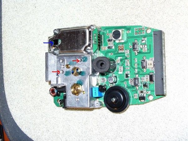

Всем привет, уже 2 недели катаюсь с 520-м, все радары которые проезжал видит, почитав форум решил выкрутить болты, разобрал его а там вот такое расположение болтов. пока не рискнул выворачивать

Ну девайс работает отлично, ловит радары ну ура, в городе как минимум метров за 400 берёт, по трассе как назло не попадаются, только арену встречал, но она работала на встречную, метров за 100 засёк, так что пока не буду мешать механизму работать:)

Вот как раз из-за 100 метров и стоит "помешать" - будет 150:)

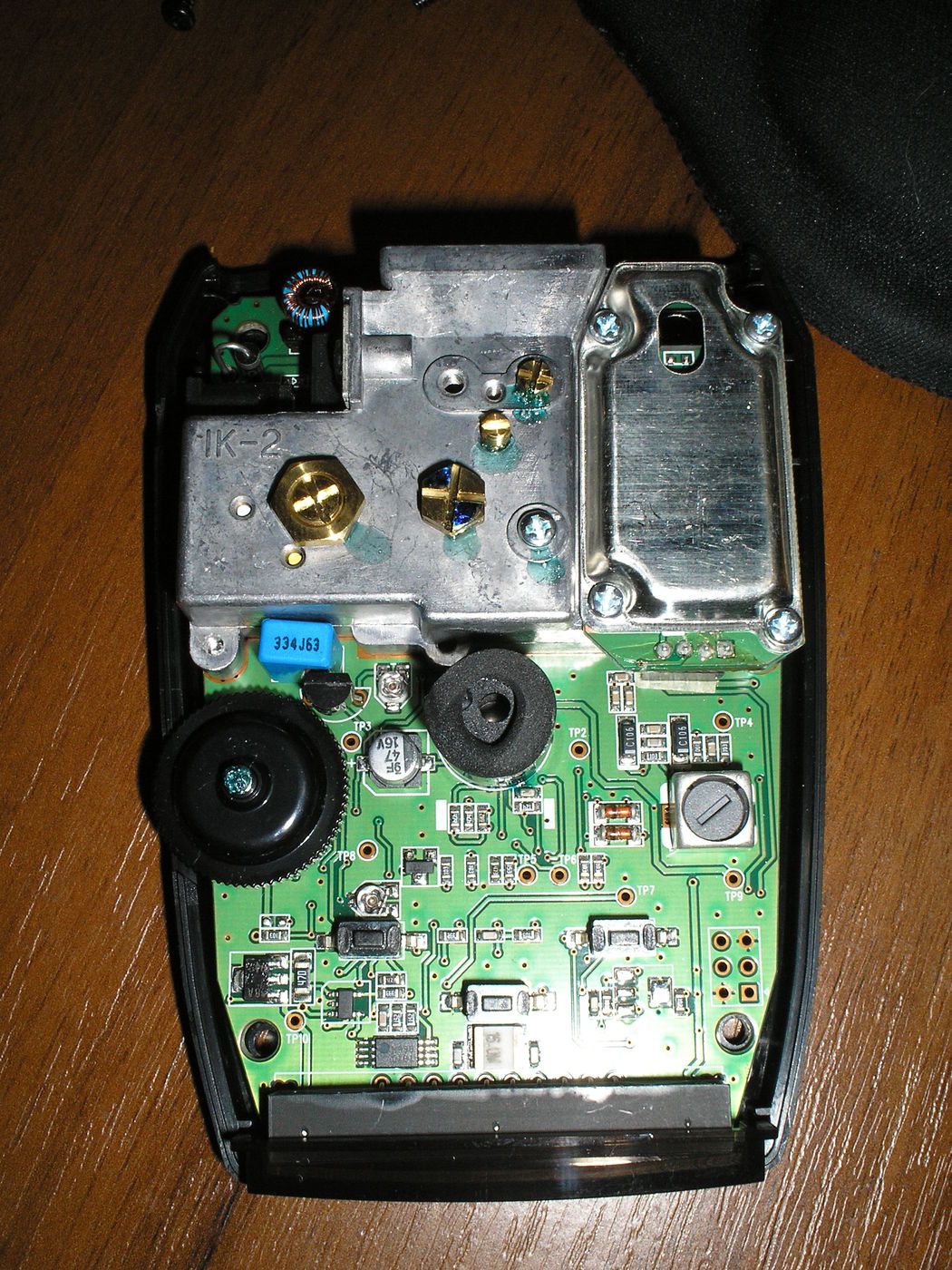

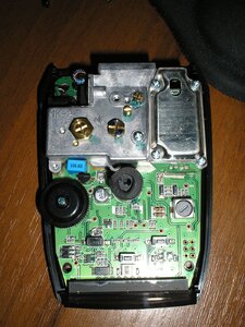

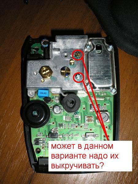

Может стоит их выкрутить?
К тому же кто-то уже выкладывал фото аналогичного аппарата (не помню кто, просто когда наткнулся сохранил себе на ПК)
Сам недавно стал обладателем 520-го. Работает сносно, всех кого я встречал он опознал. По дальности сравнивать не с кем, ибо он у меня первый. Пока ничего не выкручиваю, погоняю его в штатном режиме. Я так понял, что только выкручиванием нужных винтов многого не добиться, надо еще рупор мастырить - при таком наборе и помех меньше и дальность обнаружения больше. Пока не готов, да и не хочу на гарантию попадать...
Ну я их выкрутил, в моем случае, с синим стеклом, стал больше единички видеть. Кстати и номер прошивки другой на новых,
помоему на 20 заканчивается.
