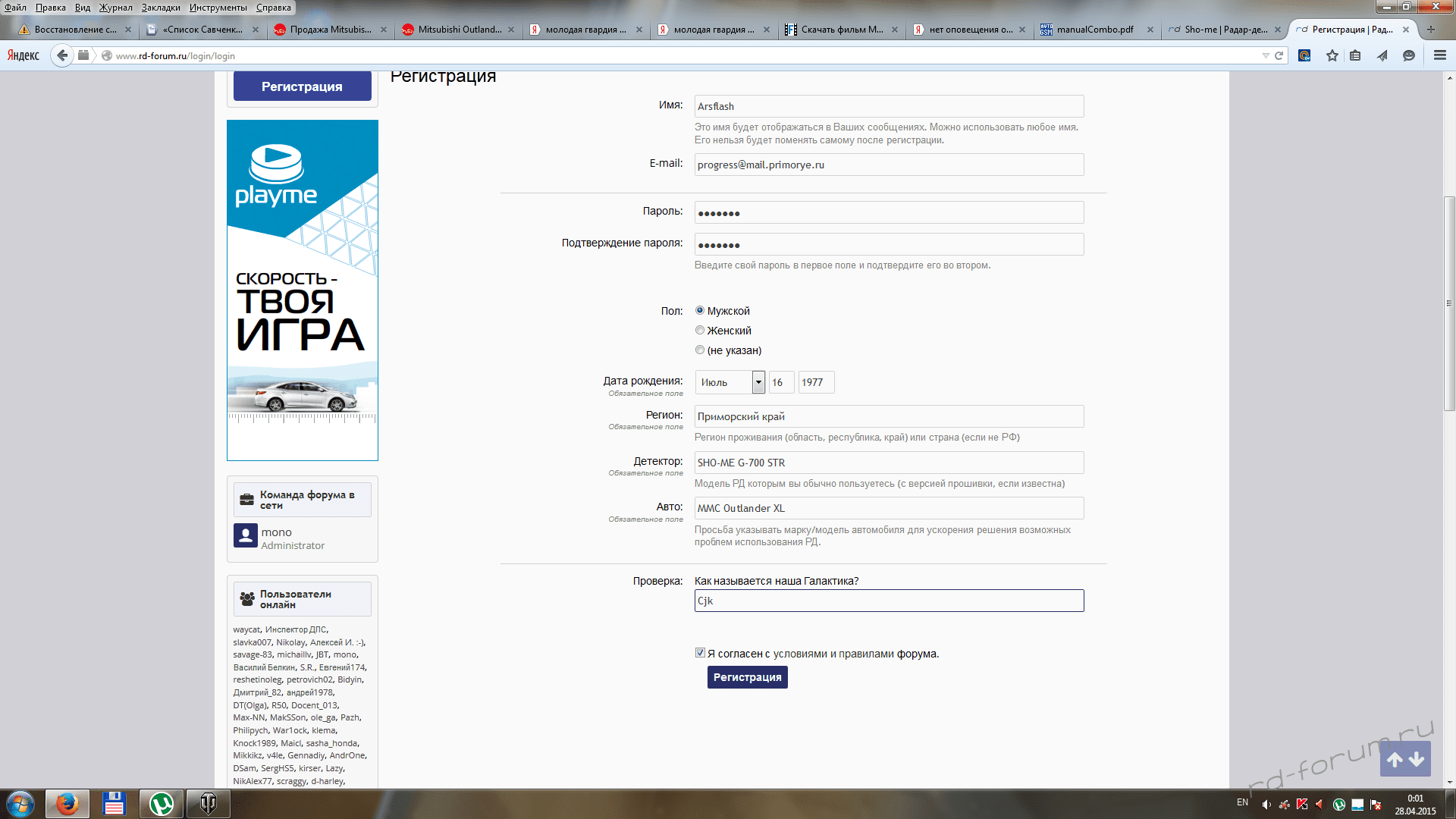

Други помогите, наставте на путь истинный. Купил 700, вроде все изучил, но по ЖПС точки пользователя введенные не оповещает при их проезде. Что нет так, режим трасса скорость 80-100 км.ч
    102,4 КБ · Просмотры: 1 068
Точки пользователя вносятся кнопкой Mute при удержании 2 сек. Голосовое оповещение - Добавлена точка пользователя. Так? При приближении к точке должно оповещать - Впереди точка пользователя. Не оповещает ни о каких внесенных точках? Или о каких-то оповещает?
И зачем картинку приложил? Пароль всё равно не видно :D
