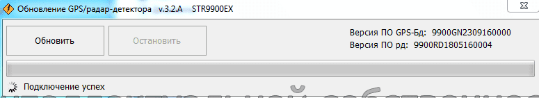

Вот такая версия стоит и стояла на момент не срабатывания.
@Radar828 как точно определить, что косяк в нем и что делать?

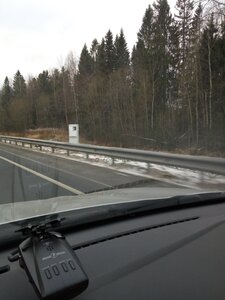

Еще 5 штрафов на КРИС-П с данным радаром!! По Вологодской трассе они почему-то стоят в таких ящиках, 9900 в упор их не видит - 0 реакции.
