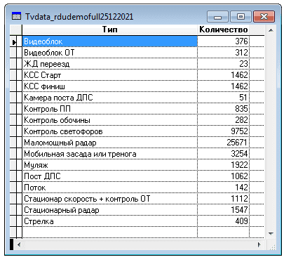

А работоспособность самой тушки - можете проверить с приложенной базой...

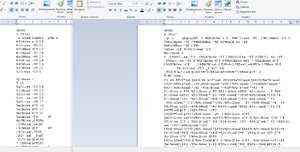

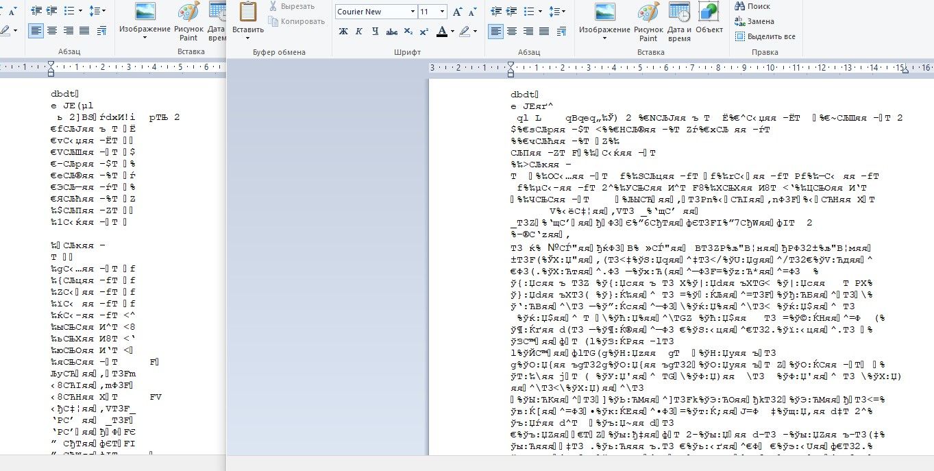

Думаю, я нашел метод определения работоспособности файла базы.
Вот слева - новая прошивка (не работает), а справа - которую радар видит и она рабочая.
Скорее всего изменили формат или ещё что-то.
