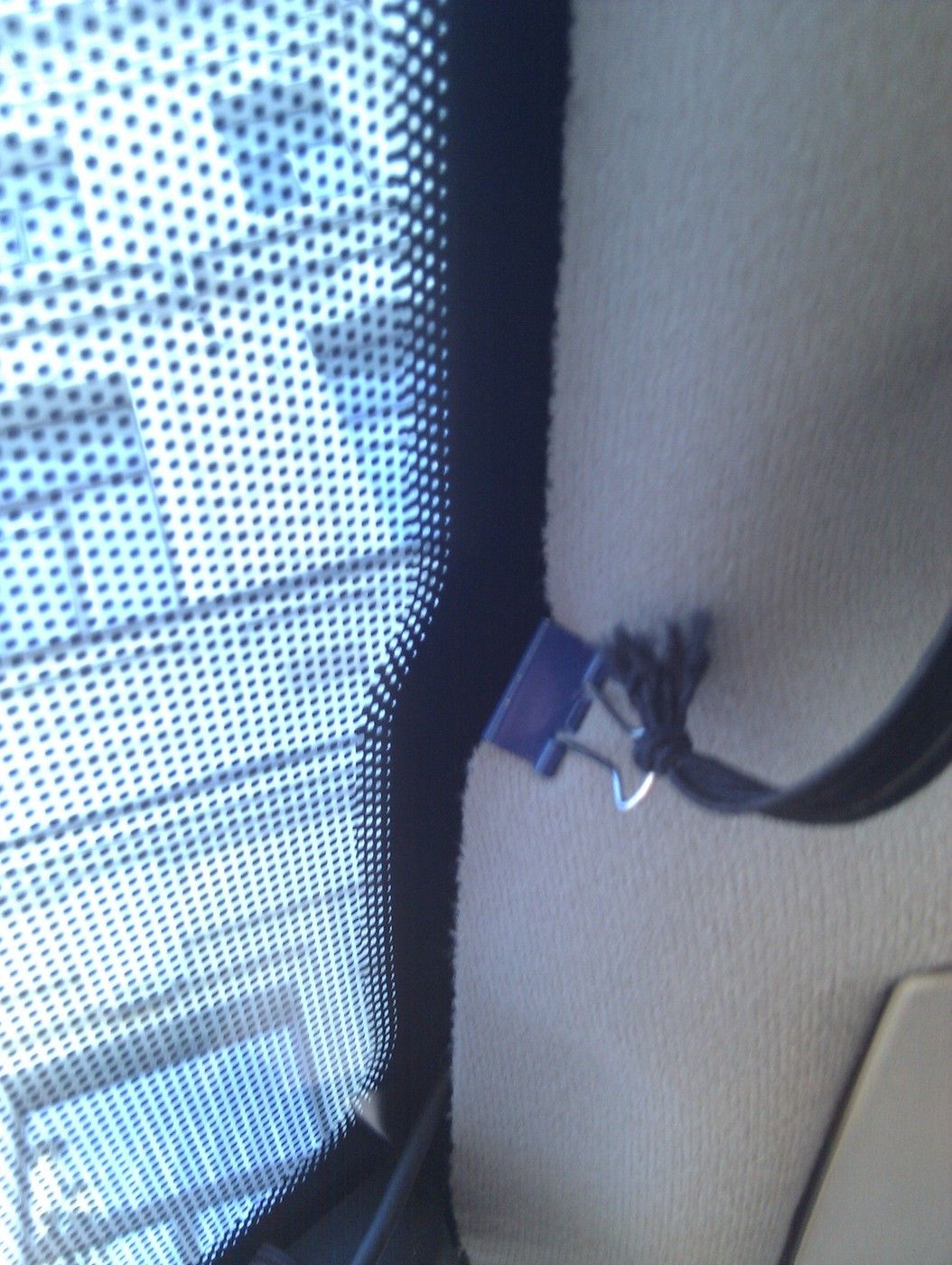

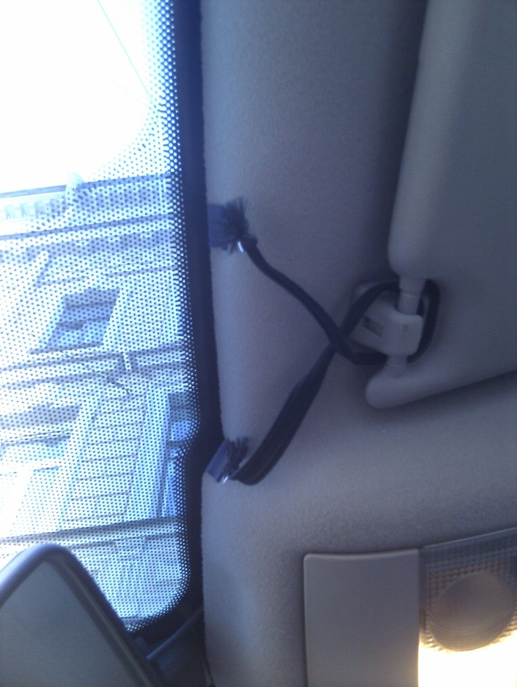

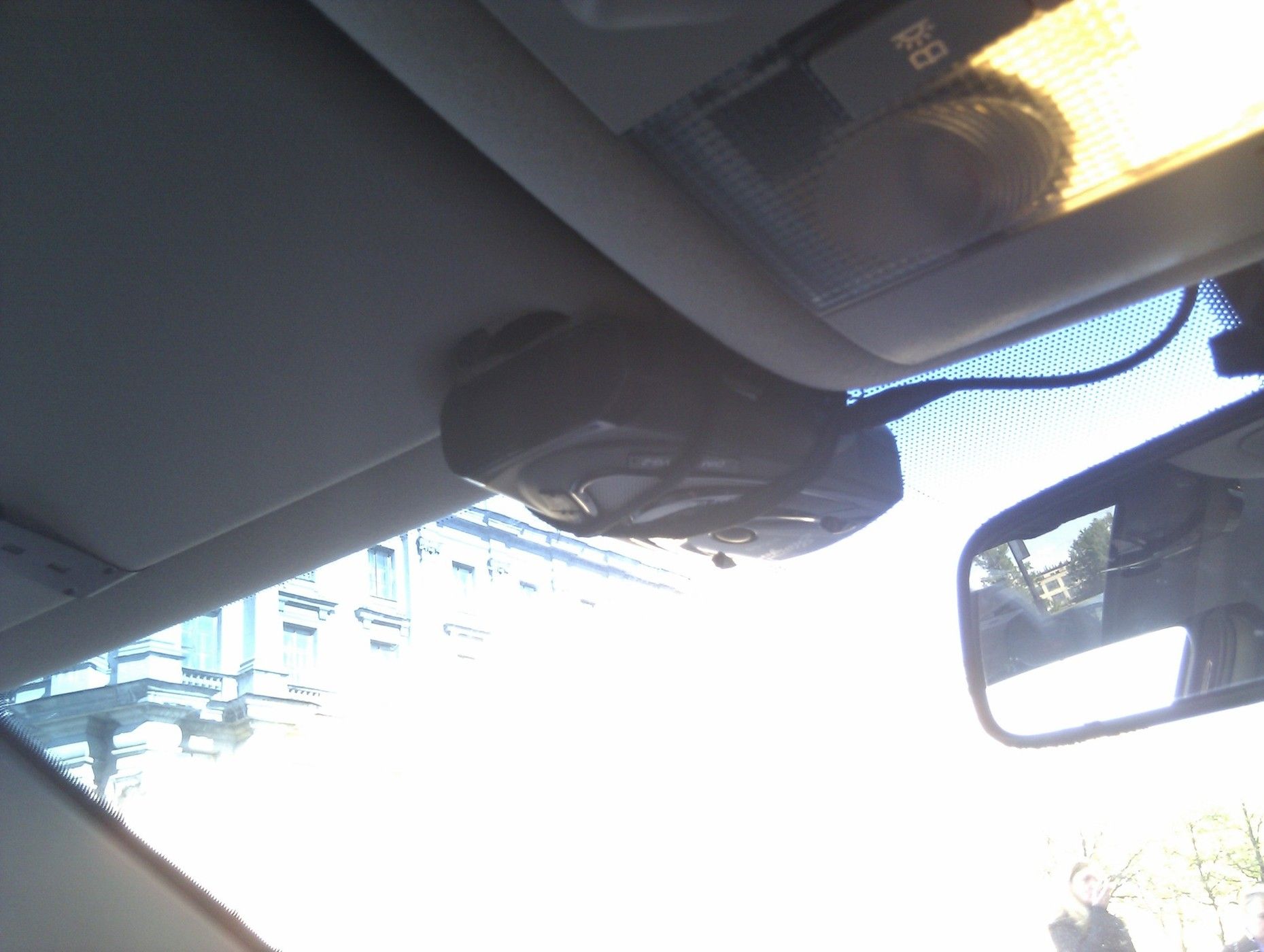

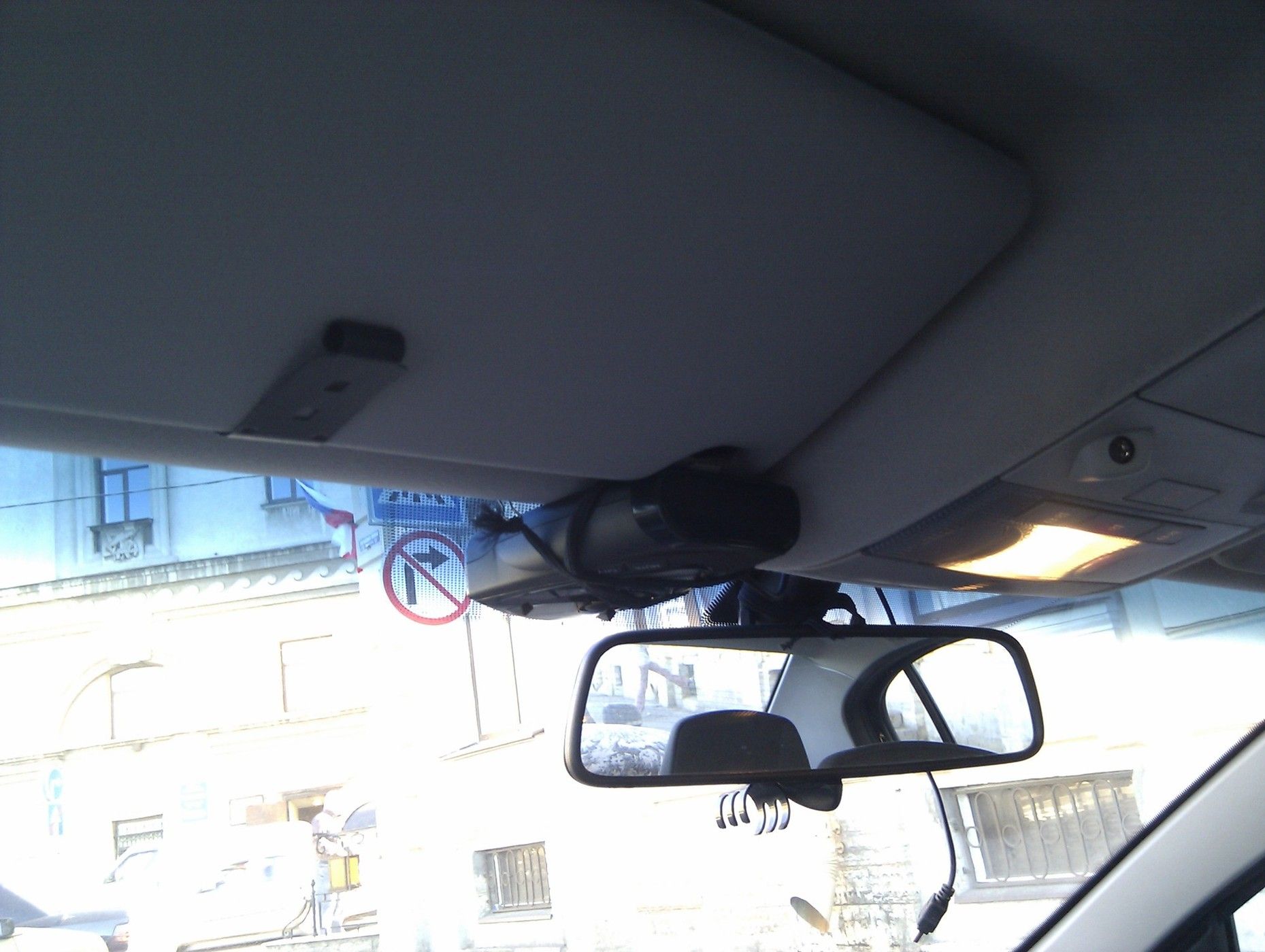

General, ну почему же, я на астре туда приколхозил вверх ногами к обшивке резинкой, работает вполне неплохо, держится тоже.
Update: Сделал фото, в зафире надеюсь похоже можно сделать, не помню, какой там потолок.
