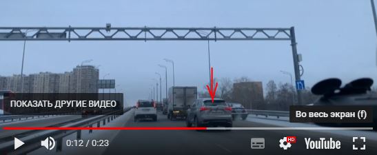

Как-то все печально с кордонами в последнее время. Недавно повесили кордон в корпусе м4 недалеко от дома. Реакция всегда одна на него, в спину по факту проезда. Пробовал и тестовую и официальную прошивки. Рд без звука до 60
Может ДМЗ Лексуса?
IMHO: просто когда гейгер радара выскакивает сразу в К8-К9 (а это достаточно сильный сигнал, чтобы начать ловить его заблаговременно) это обычно говорит, что сигнал в целом был и он достаточный, но пока не "вышел на максимум" банился из-за фона от ДМЗ.
На днях выложу видео, как в сегодняшних условиях два сегодняшних можно сказать ТОПа детектируют пропускают радары (ну или детектят прям под носом у радара). Там как раз будут примеры из серии бана радара из-за помех...
8 160
Вроде как, @S.R. в какой то теме отписывал, что сейчас Кордоны в старых корпусах пошли с новым радарным блоком.
Каждый раз так. В лоб тоже сразу максимум дает, метров за 200.
Другого рд нет.
Тогда ХЗ, но лично я вижу 3 варианта:
1. Какой-то новый радар, раз в лоб даже в турбо так плохо детектится (а то мало ли что еще придумал разработчик радара).
2. Специфика места установки (возможно какая-то постоянная помеха рядом с этим местом, но тогда она бы в Турбо оповещалась).
3. Возможный брак самого РД (тут как бы целесообразно проверять: на другие аналогичные радары такой плохой детект или только конкретно на этот).
