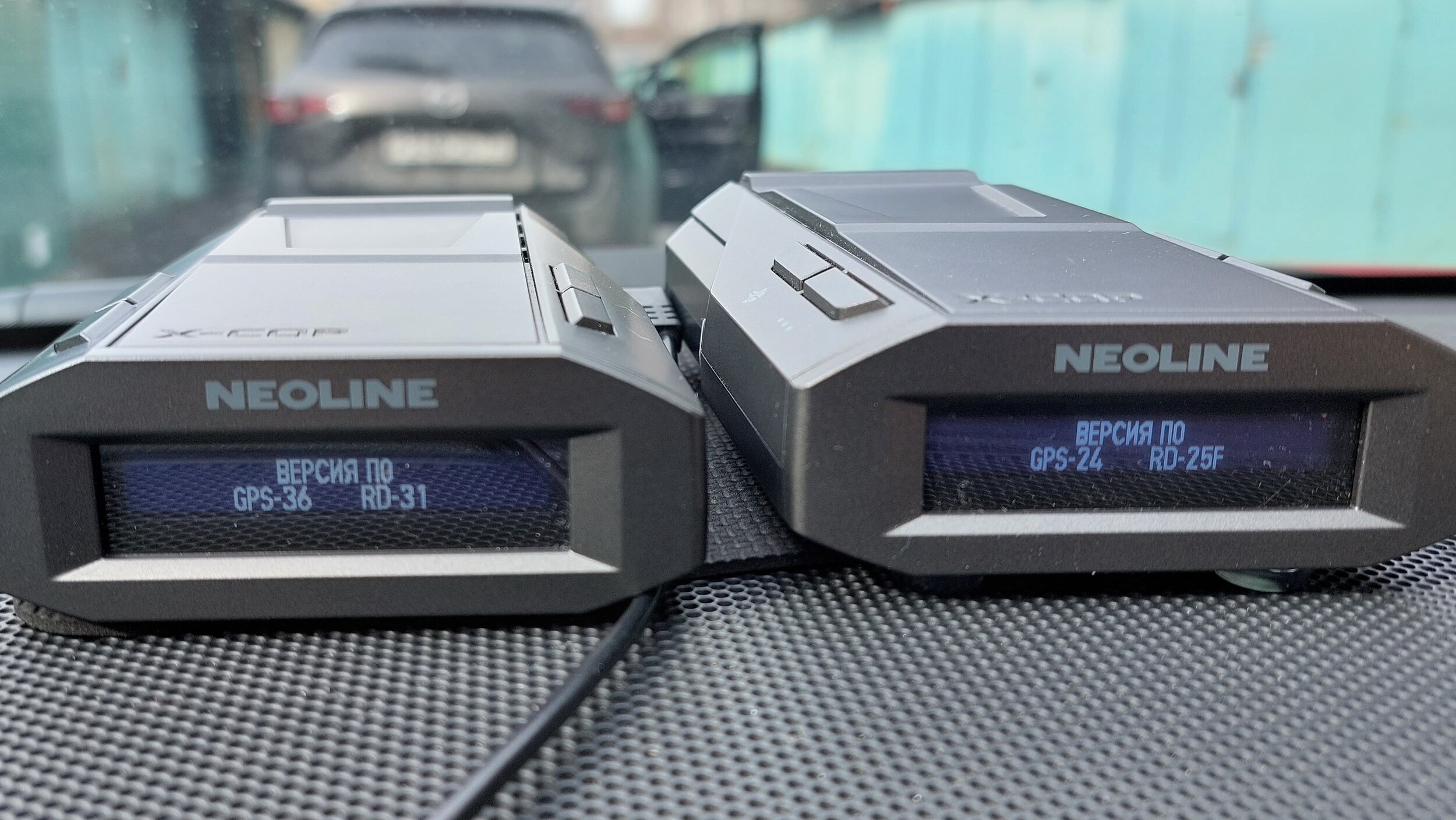

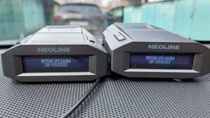

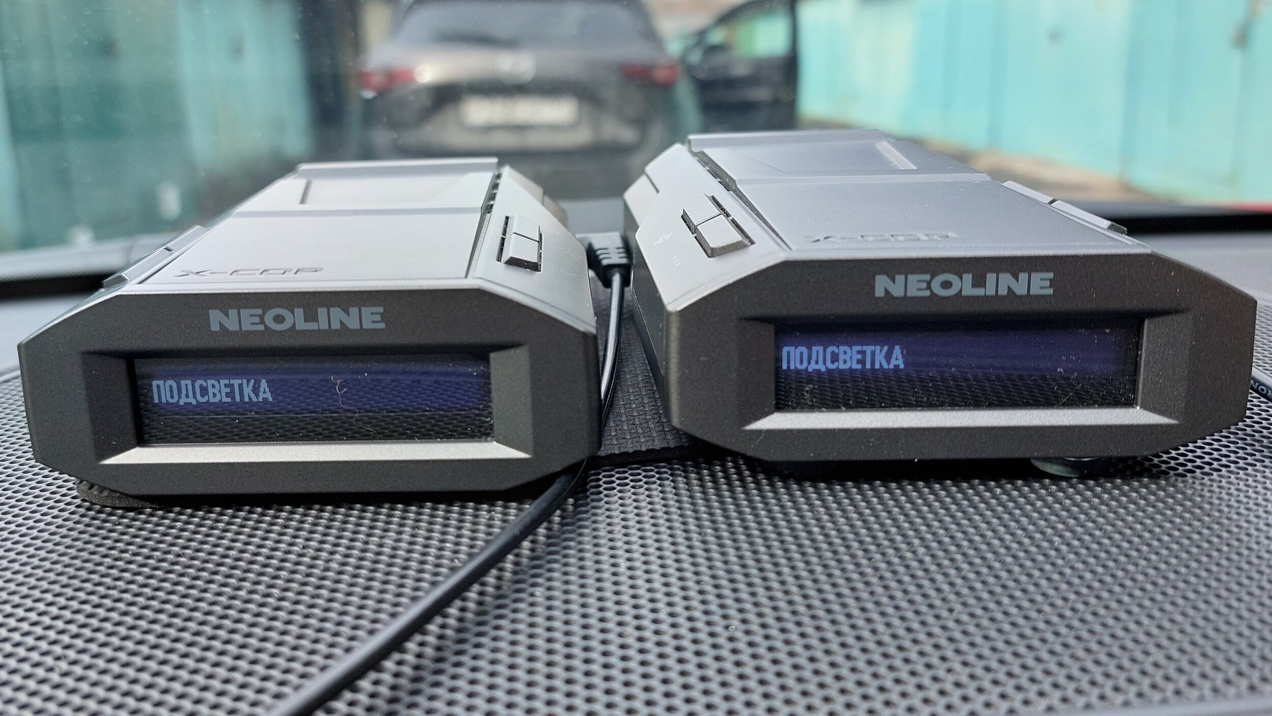

Срочно выполнить не смогу, но попробую сравнить видимость дисплеев РД F и L модификаций и отпишусь сюда.
Как обещал, слева - мой F 07.2021, справа - L 11.2022
Солнце сзади/слева, салон освещен полностью, панель вся на солнце. Ни один экран не слепнет. На фото видно разницу в цветовой температуре матриц.
P.S. Как видите, на моем вновь прошивка 36/31 - появились сомнения по дальности приема конкретной Стрелки Р моим РД с 24/25F. Утром прокатился и определил, что с 36/31 РД определяет Стрелку Р на Лобачевской эстакаде за 1200-1300 м уверенно, без срывов. С 24/25F определяет метров за 650 в два этапа (подъезжаешь к надземному переходу, он перекрывает обзор и получается срыв метров за 450). Несколько раз отмечал подобное, думал из-за высокого вечернего трафика в обе стороны. Сегодня Мичуринский был с утра свободен, трафик низкий, солнце в спину. Проехал сначала с 24/25F, потом с 36/31. На ней и остался пока.

Извините, что вмешиваюсь, но я только что выложил фото двух дисплеев. ОБА прямо под солнечными лучами. Но не слепнут. Когда развернул машину на солнце, даже фотографировать не стал - экраны не читаются. Кстати, даже на Самсунге с AMOLED экраном тоже почти ничего не было видно:pardon:, хотя автоматика выкрутила яркость на максимум. Как то так!
Поляризацию проверять нечем было.
