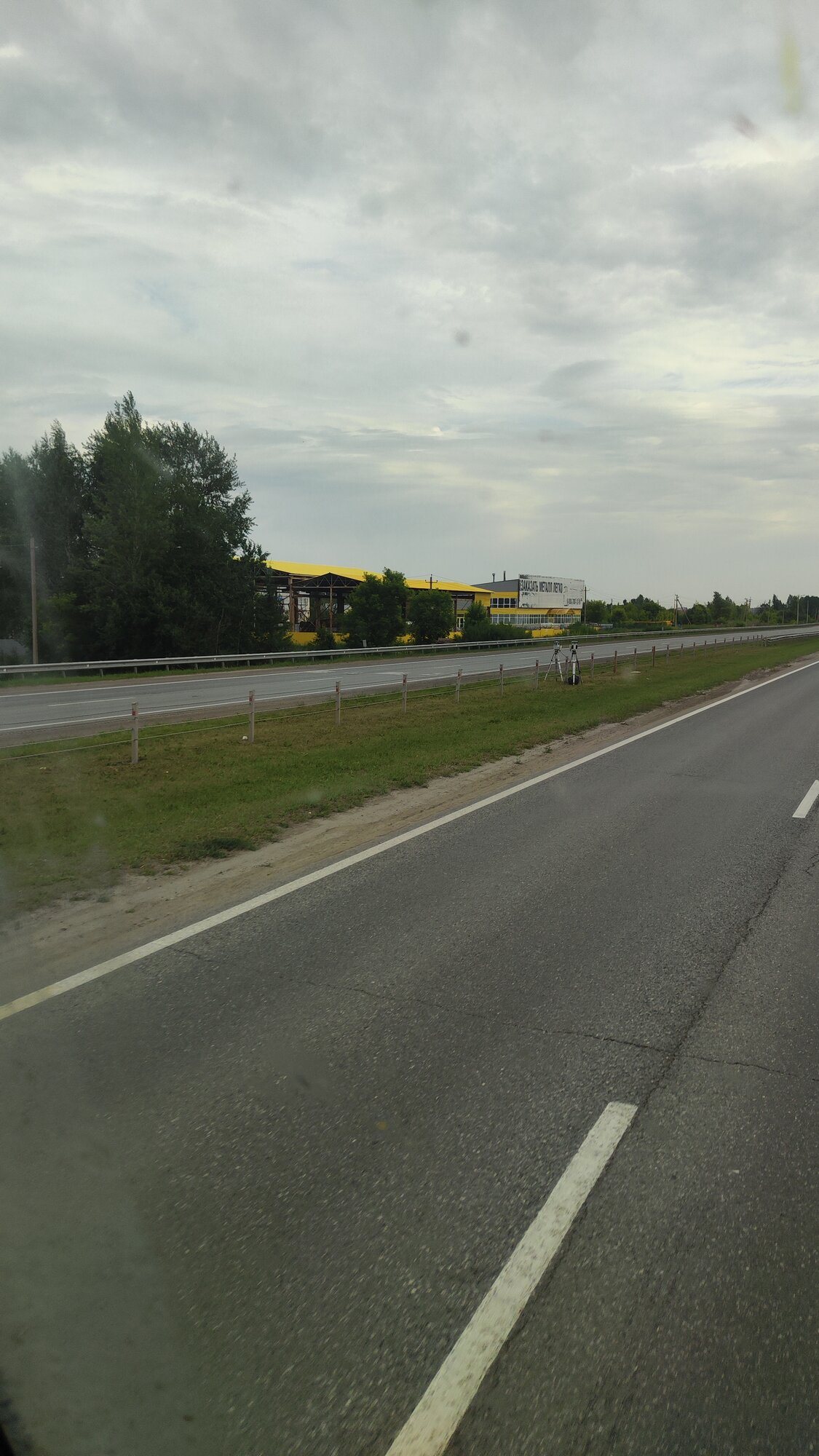

    313,8 КБ · Просмотры: 227

Nikolai 77
11.07.2017
185
Тамбов
Neoline X-COP 6000 s .
