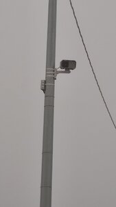

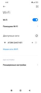

Проверил предпоследнюю прошивку, особой разницы с последней нет, новый кордон в трассе опазнается в спину за 50 метров, в лоб примерно метров за 900. В трассе опазнается метров за 30 в спину но не виснет! На новой прошивке проехал этот радар в полной тишине. Может прошивка встала криво, не знаю. Радар какой-то новый похоже, сигнатура пишет КН и говорит кардон.
