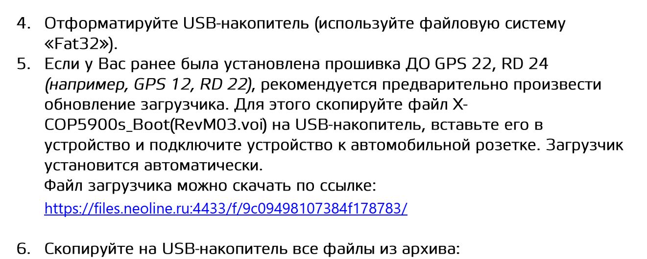

Если я правильно понял, то ничего не надо. Они уже с более свежей прошивкой идут. В инструкции написано что все 3 файла (прошивка рд части, прошивка gps, и файл voice) нужно сразу закинуть на флешку. После прошивки нужно сбросить настройки.
