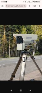

Появились такие кордон про, если направление в спину, то залёт с вероятностью 90% (10% остаётся на отраженный сигнал либо увидеть самому)
В лоб детектирует через раз, возможно конечно что бывает выключен, но в середине дня это маловероятно, один раз при его проезде было оповещение о Лазере.
Отличается от предыдущих версий полностью черной частью в торце где установлена камера.

@Valeriy31, народ уже год страдает вокруг этих Кордонов. Прошивка последняя?
Если есть возможность, попробуйте встать перед ним метров за 400 и посмотрите на реакцию и уровень гейгера. Ну и постепенно двигаясь вперед к радару.
Сделаю видео без проблем
