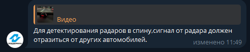

RD модулем, в спину.
В 2023м тоже этим вопросом задавался. Ответ от поддержки прикрепляю. То есть, если у Вас не было сработки на тот кордон в спину, то просто RD не получил "отражение"
Следовательно с РД у Вас все в порядке :)

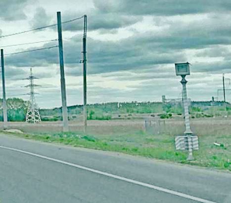

Lada
@Jenek62, так и не попадались Оракулы(скат) в боксах на м5? Яндекс вот одну нашел, скорее всго там оракул.

Плохие дороги
02.03.2019
644
Поволжье
Lada
В боксах только Арены в Ряз.обл попадались. В базе есть не все.
Другой РД (Допплер) на часть из них отработал как "постоянный К", какие-то как "Скат".
может там как раз Оракул был? Ведь по области их много где поставили. https://yandex.ru/maps/-/CHr-qX1v еще один бокс, вроде арена там стоит
Не буду прям таки утверждать, что Арена, но на тех, которые успевал посмотреть визуально, глаз радара вроде как по центру как у Арены.
Но возможно ошибаюсь
Ну и опять же боксы стоят как правило в местах, где Арены обычно выставлялись.
ну похоже на арену.
