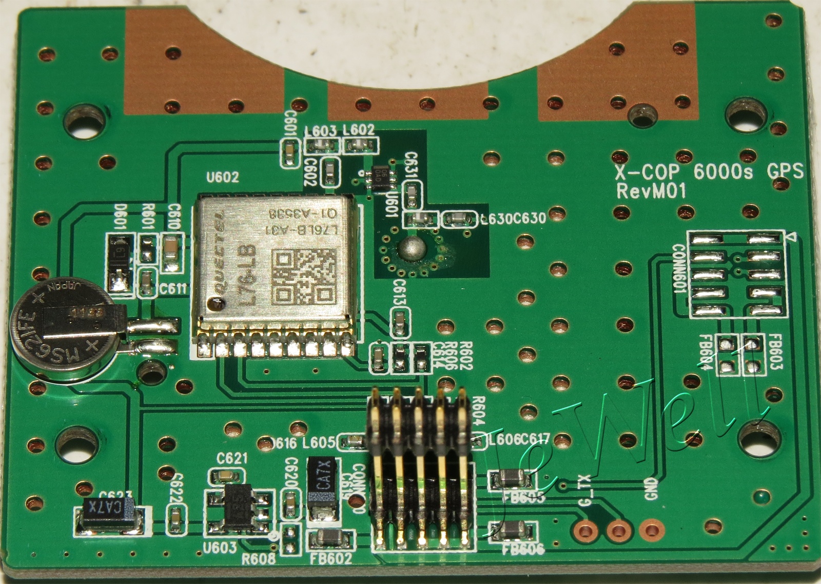

Добрый день, всем! Может кто подскажет.. Купил, еще один аккум MS621, запаял. Несмотря, на поврежденную дорожку плюсовой клеммы батареи, запаял + к выводу конденсатора C611. При замере напряжения между минусом платы(омедненные площадки в районе динамика) и выводом C611, показывает напряжение 2,7+ В, вроде, как бы все и норм, но, не хочет зараза, находить GPS, равно как, и не читает флешки при попытке прошить. Типа, загрузчик слетел, что ли? Или, батарея не запитывает его? Как восстановить? Или, есть ошибка в прокидке плюса от аккумулятора?

Да, может кто продает из разбора плату GPS. Сервис Neoline ответил, что таких нет...

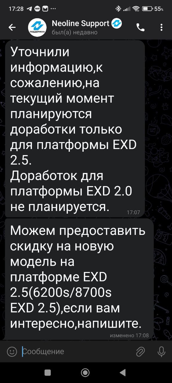

Форум забанили? Стал работать только через ВПН. И то если выбирать какой-нибудь гонконг, европа и америка не канает.
Отправил в ТП видео, где нео ловит по проезду. Сперва просили сделать видео где только один РД (наверное думали что соседний мешает) - прислал. Попросили указать на картах где этот радар - отправил. В итоге прислали ответ (скрин).
Вот такие дела....

Вот такие дела....
Мне казалось, что на момент выхода последней прошивки уже все были в курсе, что она - последняя.
