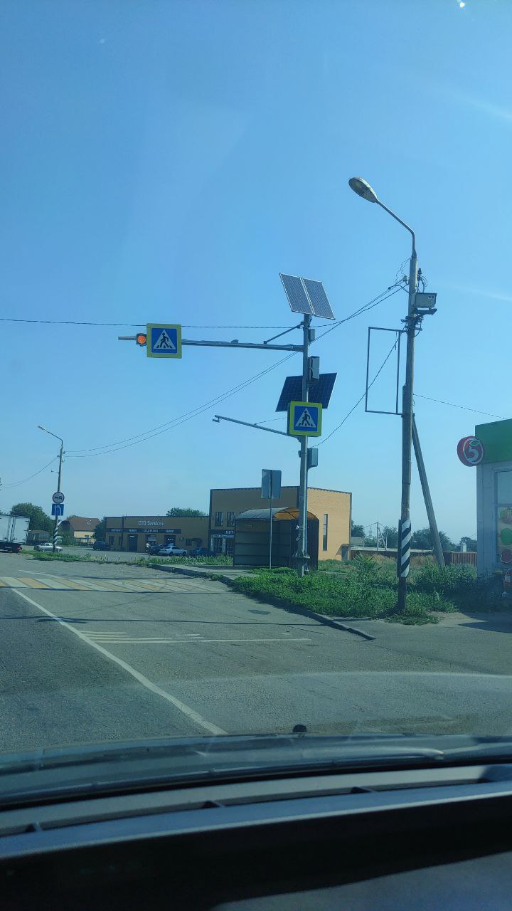

Парни по фото можете сказать что это за радар?

Радар детектор NEOLINE X-COP 6000s, прошивка 12/22
При проезде в режиме турбо NEOLINE X-COP 6000s начинает пищать метров за 700, во всех остальных режимах вообще молчит (проезжал ради интереса по очереди во всех режимах), даже одного деления в К не промаргивает.
Проезжал это место ночью, когда машин нет, без изменений.
В базе GPS, его нет.
Почему так есть предположения, может хана радар-детектору?
Мой так-же муляжи отрабатывает. В любом режиме кроме турбо молчит.
Вот интересно, откуда производители знают сигнатуры муляжей чтоб прописать их в фильтр? Неужто все муляжи одинаково фонят?

@wik, по внешнему виду это радар Крис. Но он должен ставиться либо сбоку на треноге, либо сверху над полосой. Установка сверху сбоку не предусмотрена РЭ.

А как вы определяете что это муляж?
Если бы была выпуклая радарная часть, мог бы быть Крис, а здесь видно - плоская=муляж. Так же, я смотрю обвязку, если только 2 фазы питания и все-99% муляж.
