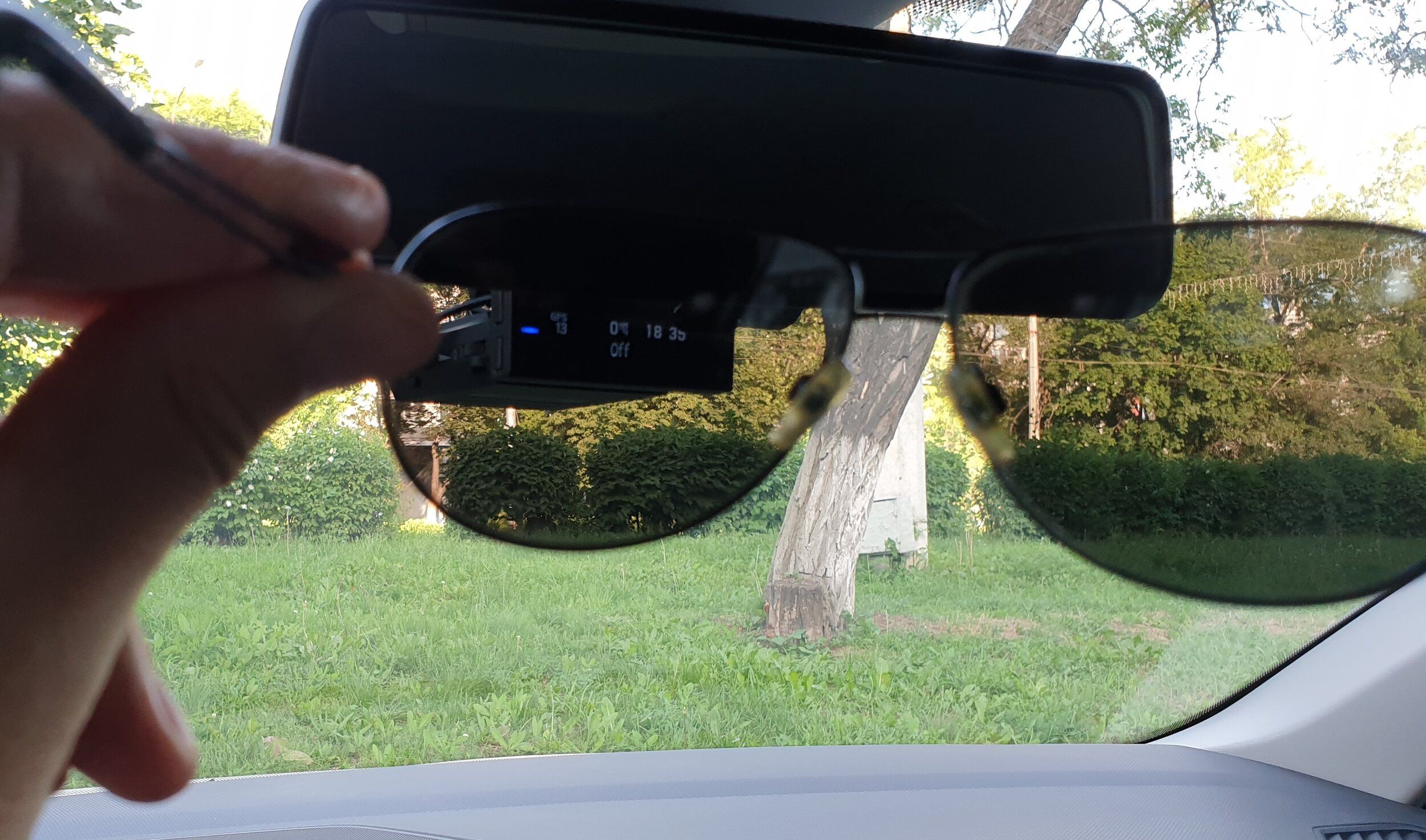

Экран в поляризационных очках не видно

Это не вариант. Какие способы есть это исправить? Помнится , Сочи разбирать пришлось и пленку клеить
Я привык на слух информацию принимать. Тем более это и безопасно, не надо отвлекаться от дороги на экран.

У меня под зеркалом висит и я смотрю частенько на него. А сегодня надел очки и как-будто ослеп

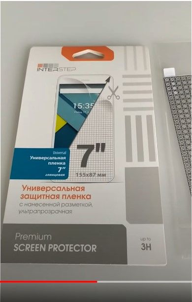

Наклейте на стекло дисплея глянцевую защитную плёнку, предварительно выбрав угол наклона плёнки, при котором будет лучшая читаемость дисплея в поляризационных очках.
У меня такая плёнка (3H) была наклеена на стекло дисплея Сочи Про:
В 8700s 2.5 нет такой проблемы.

Вот ответ службы поддержки неолайн, понятно что я на другой и не расчитывал, но все же:
Дисплей устройства не рассчитан для использования в поляризационных очках
Поляризованные линзы блокируют горизонтальные световые волны и пропускают только вертикальные

Придётся клеить плёнку или покупать 8700s 2.5. В Сочи Про 2, скорее всего, нет такой проблемы, можно рассмотреть... ) Допплер у вас уже был, не предлагаю )
