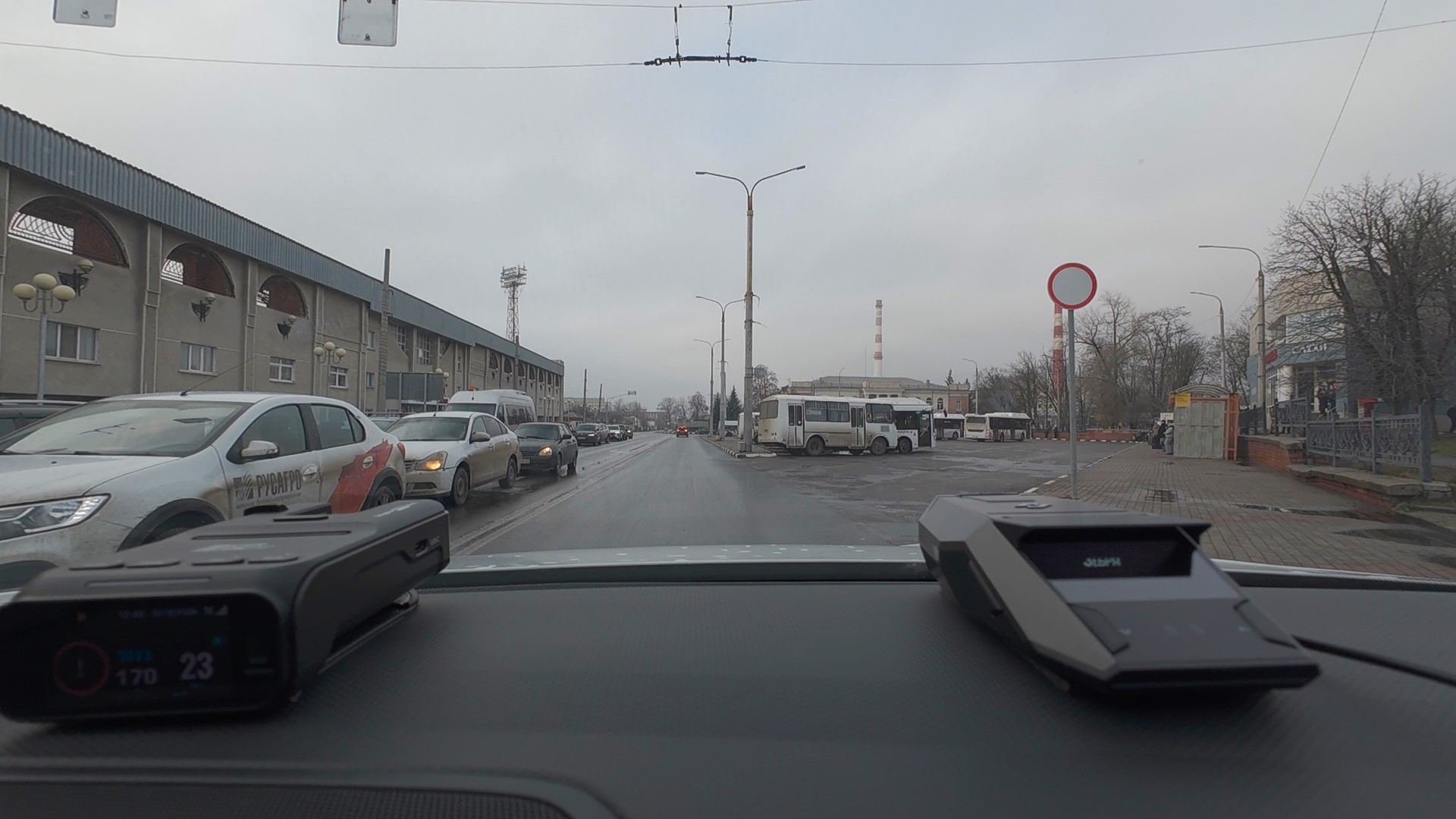

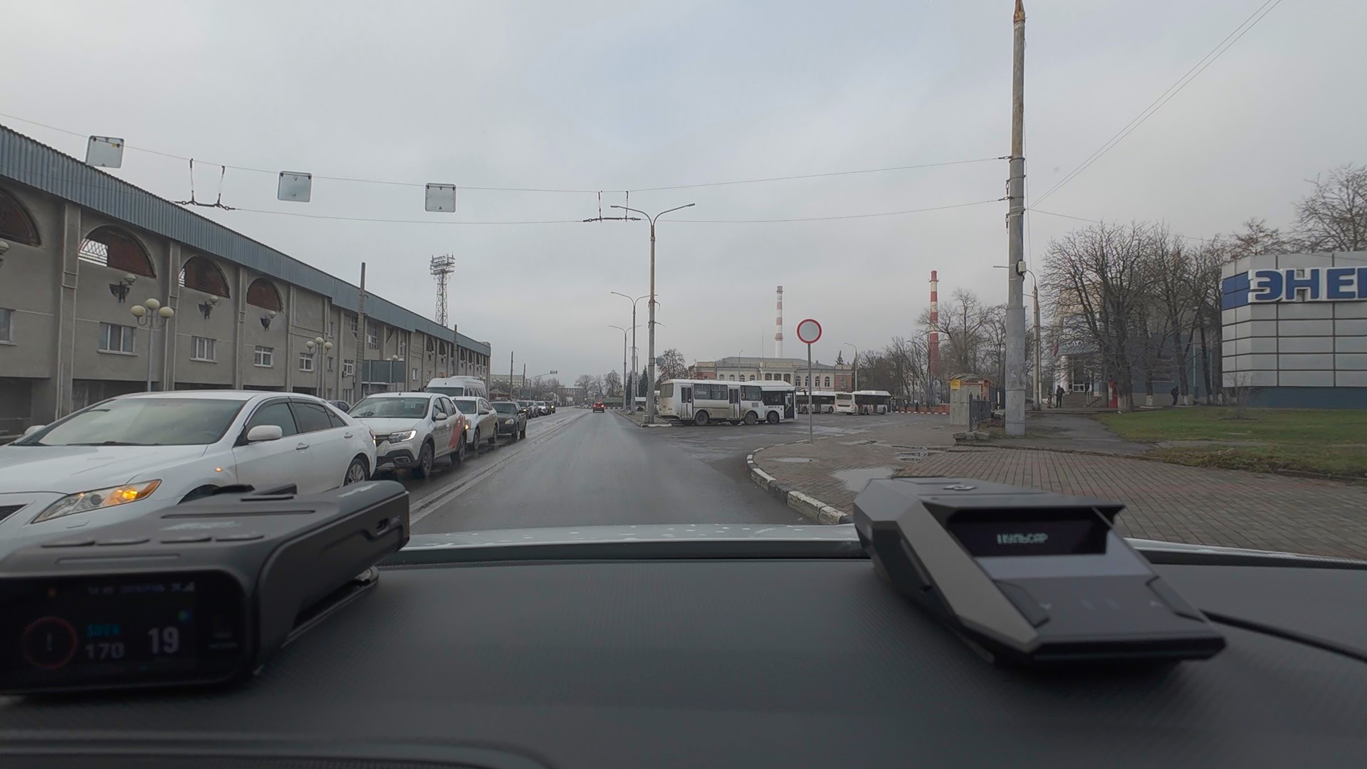

Пример информирования Неолайн о GPS-точке ПП Сова-М в Белгороде:
Озвучивание - "Радар" на дисплее Пульсар, после этого озвучивание - "Зебра" на дисплее Зебра.
Вот, значит они прежние "Совы" в "Пульсары" переделали. А у @Ivan999, скорее всего, старая прошивка. У меня тоже, вроде, "Радар" говорит. Флаг "Зебра" - это контроль пешеходного перехода.
