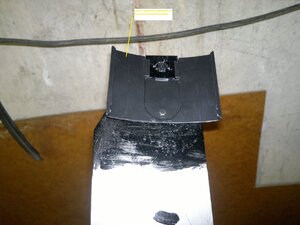

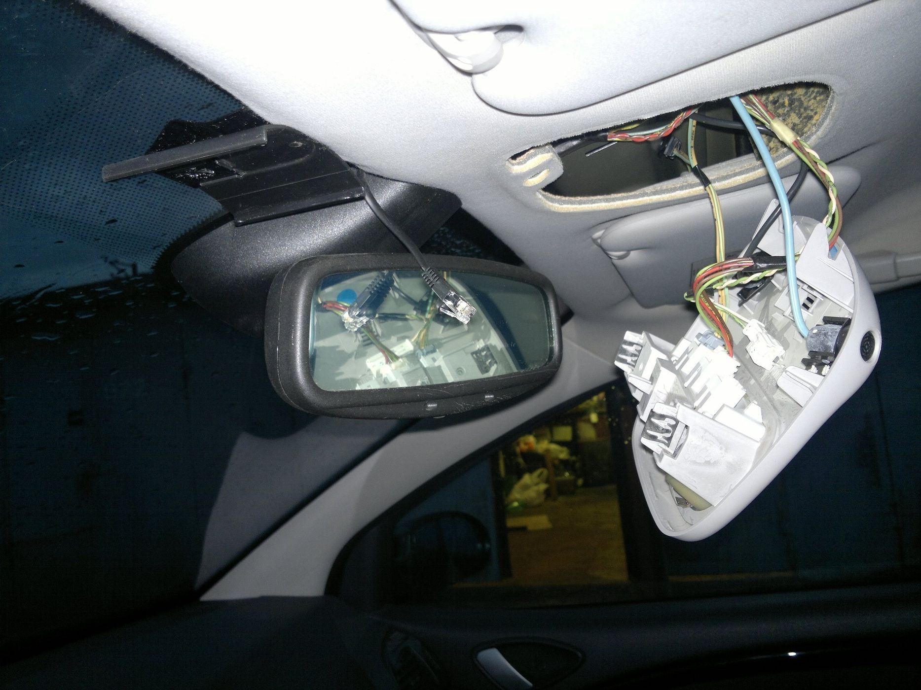

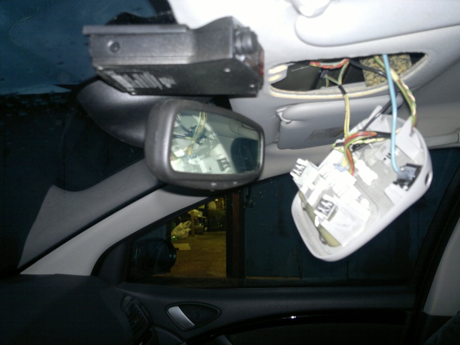

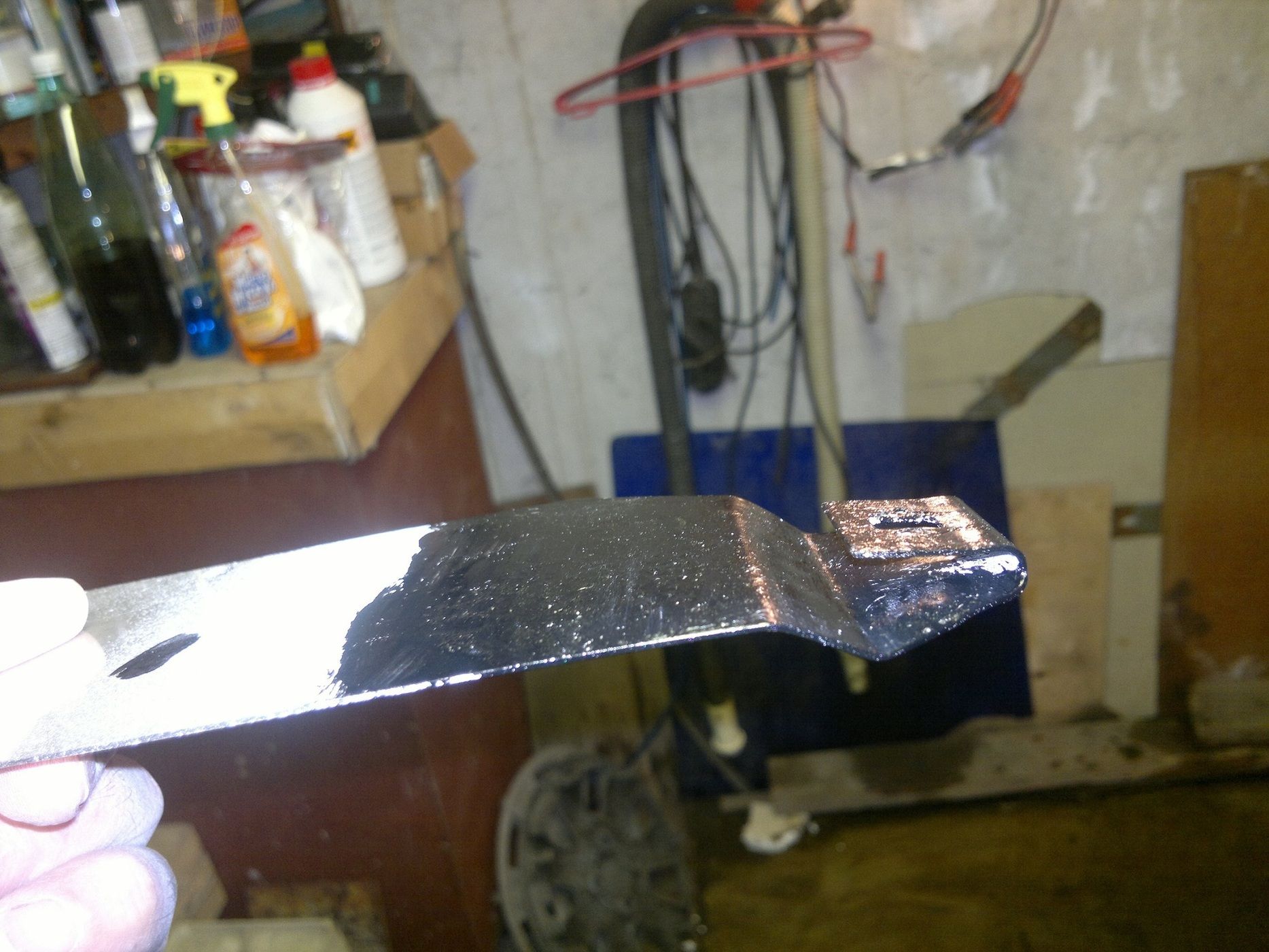

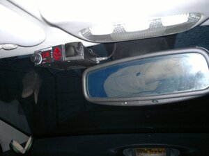

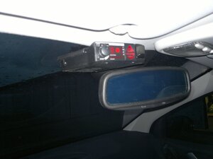

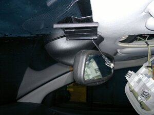

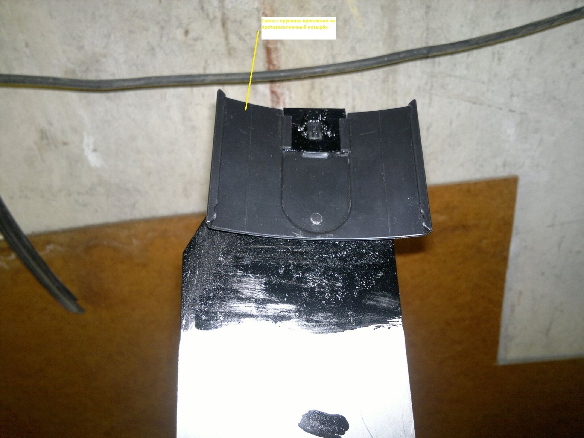

Хочу поделиться опытом установки В1 в Ситроен С5 с АТЕРМАЛЬНЫМ лобовым стеклом. В1 установил под потолком в "прозрачной зоне" лобового. Изготовил кронштейн специальной формы (одел на него штатное крепление В1), вставил под обшивку потолка. Для подключения SAVVY к диагностическому разъему, расположенному за ящиком водительского бардачка, пришлось купить переходник, у которого разъём малой высоты и ящик бардачка стал закрываться. Провод от SAVVY из-под передней панели протянул под накладкой левой стойки лобового стекла в пространство фонаря у зеркала. Туда-же вышел конец кронштейна крепления, в котором я просверлил отверстие и закрепил кронштейн к кузову. Поездка в Крым показала полную работоспособность В1, установленного в этом месте. Идёт нормальный приём и спереди и сзади.
