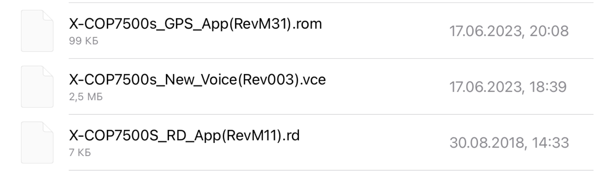

Добрый день! Может кто-то ставил на 7500 последнюю прошивку от 7500S (от 17.06.2023)? Ставится ли она вообще на 7500?
