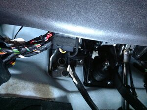

Я кронштейн разьема,подогнул внутрь,чтоб вообще не было видно. Поставил 45 миль и забыл.

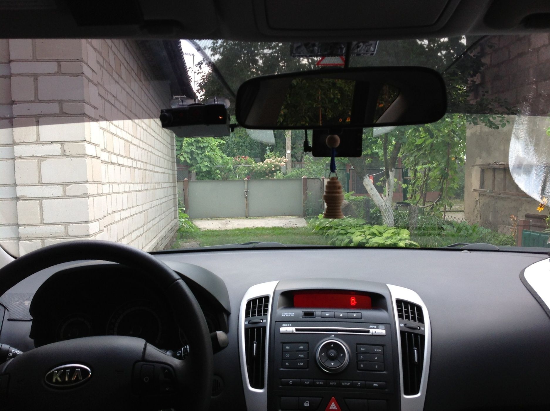

Вся проводка обмотана антискрипом (чтоб нигде не перетерлась:)) и проведена через левую стойку и потолок к зеркалу,оттуда на V1
