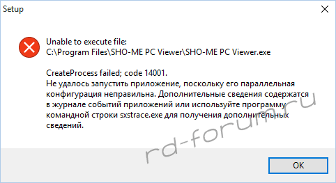

И еще вопрос личный. Может кто выложить рабочий файл Плеера для воспроизведения видео для ПК для Combo №1? Скачал с оф. сайта но он не запускается.
Происходит следующее:
