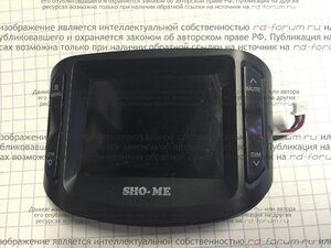

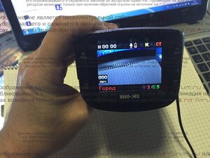

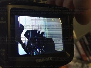

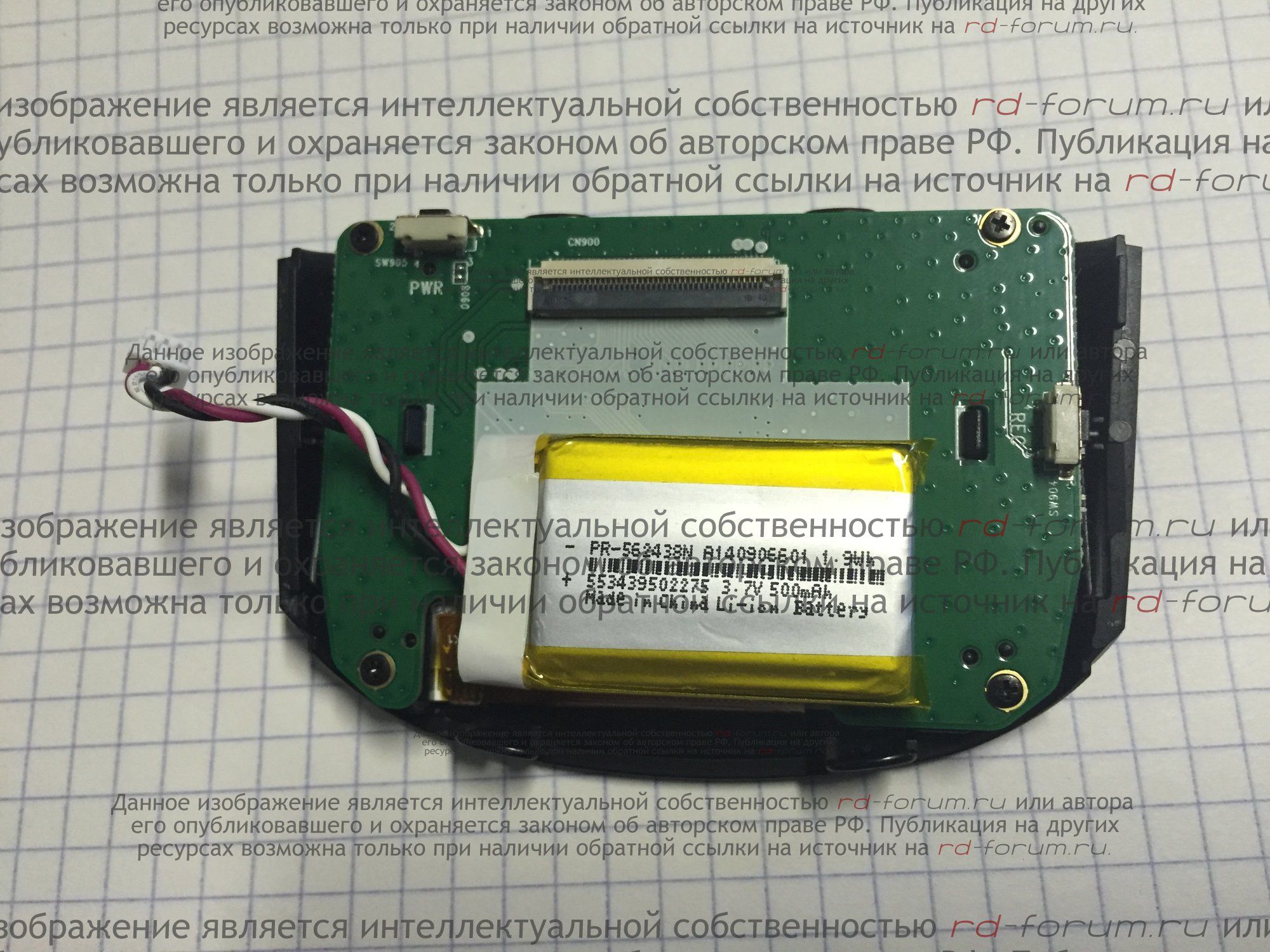

Кому пригодится....оставлю здесь, дабы не жертвовать временем на отправку прибора . Ситуация произошла такая: Комбо1 очень сложно снимается с крепления, я ( пока катался с таким) делал проще- откручивал гайку и сдёргивал с защелки. Кто-то не парится и таскает с присоской. Не сторонник я таких действий, потому как липкие свойства присоски теряются. После приходится либо искать новую, либо периодически наблюдать картину, как на кочках прибор ( учитывая, что не легкий), слетает вниз. Оно то ничего, если провод пропущен к крыше по стойке ( по крайней мере висит тогда на проводе), а кому то лень прятать провода , и эта штука летит вниз. С экземпляром, который оказался у меня, так и произошло, только с неудачей- дисплеем чпокнулся о ручку КПП. Отдельное спасибо тех-поддержке ШОУ-МИ. Выслали дисплей, без вопросов. Ну а менять его проще простого.

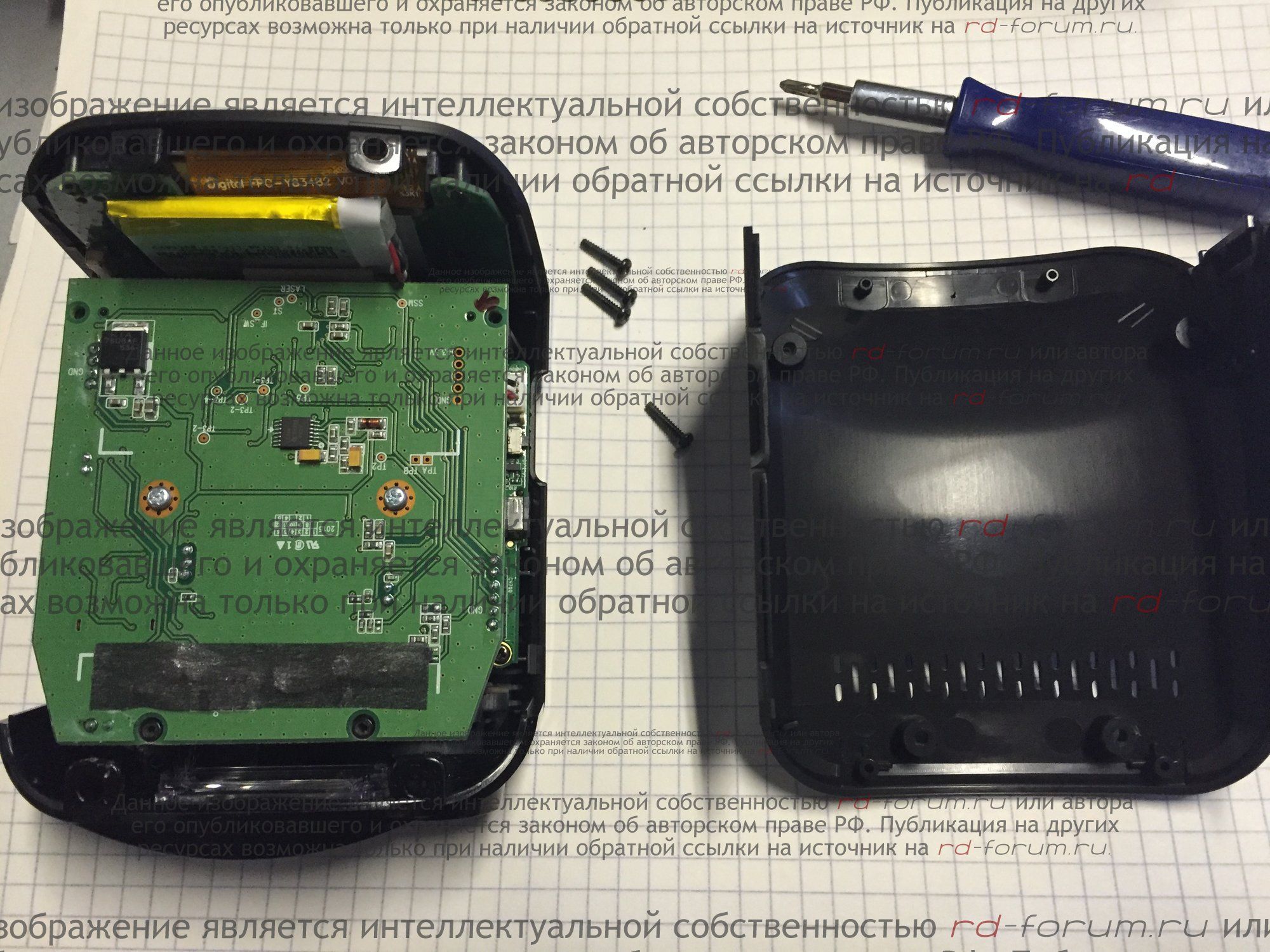

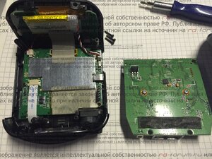

@GlavBuh058, а аккумулятор часом не вздутый?
ub5fdp
10.12.2012
95
SHO-ME Combo №1
Mitsubishi Outlander
@GlavBuh058
Извини, это я Пилоту77 собирался написать :)
GlavBuh058
08.02.2015
53
Тульская обл.
SHO-ME 520, SHO-ME Combo №1
HAVAL H6
@ub5fdp
Да ничего страшного. Могу и свой разобрать, посмотреть. :)
ub5fdp
10.12.2012
95
SHO-ME Combo №1
@GlavBuh058, Скорее всего это болезнь (со вздутием).
Мой совсем не держит, минут 5-7 и отрубается.
И заряжается не до конца.
8 159
Ну это - болезнь липолек - не любят глубокого разряда, мороза, и высокого тока заряда. Могут умереть и без вздутия. Вздутие только констатирует смерть от высокого тока заряда, в остальных случаях - акум нормального размера, но не работает.

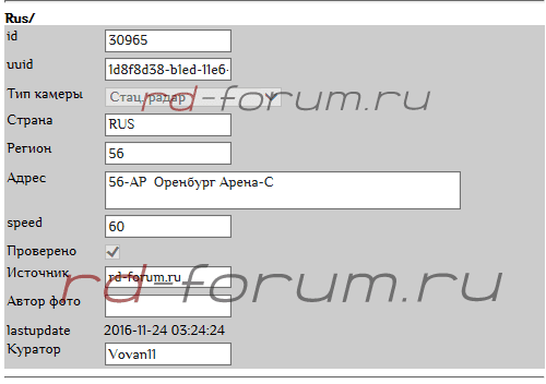

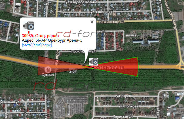

Доброго! Обновил базу (от 08.11.16) но свежие камеры так и не озвучивает. Предполагаю, что их не успели внести в обновленную.
Ну Вы же видите, что точка внесена 241116. Как она базе от 8го числа то окажется?
