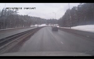

Кадр первый. Справа на столбе точка 2412. Впереди, справа от оси на стороне противоположного движения виден рекламный щит.
Кадр второй. Слева на столбе точка 2410. Сразу за ней рекламный щит, который мы видели вдалеке на первом кадре.
Если ехать в Казань, точка 2410 находится ДО поворота, что бы мне тут не рассказывали про "рулем не крутишь".

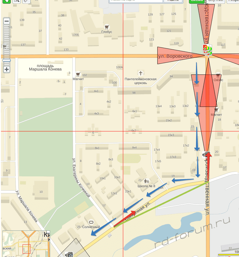

6 932
Подтверждаю, с поворота идет сброс КСС, официальным представителям на заметку.
Вот тест на тестовые точки КСС с ограничением 10 км/ч, прошивка тестовая, сначала стоит точка из базы стационарный радар, затем установлена тестовая старт КСС 150 м., поворот с изгибом и финиш КСС 75м. В конце видео КСС combo начинает обрабатывать, слышно гейгер превышения КСС.
синие стрелки движение авто, красные КСС, зеленая полоса сектор контроля КСС.
Видео.
