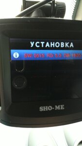

Прошился, не убилось. Буду проверять Спасибо.
P.S. В дальнейшем где базы брать для Combo 1A7 ? Или они станут универсальными??

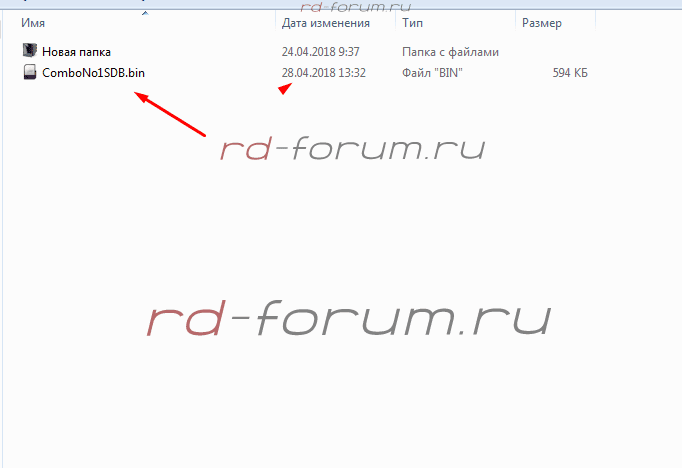

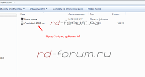

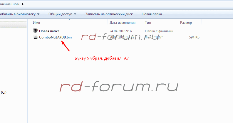

Если вдруг по несчастливой корейской случайности мы не выложим прошивки до июня, то подойдут базы от сигнатурных моделей, только нужно переименовать в ComboNo1A7DB.bin
Спасибо..будем тестировать..файл занимает..8.9 мегабайт..
