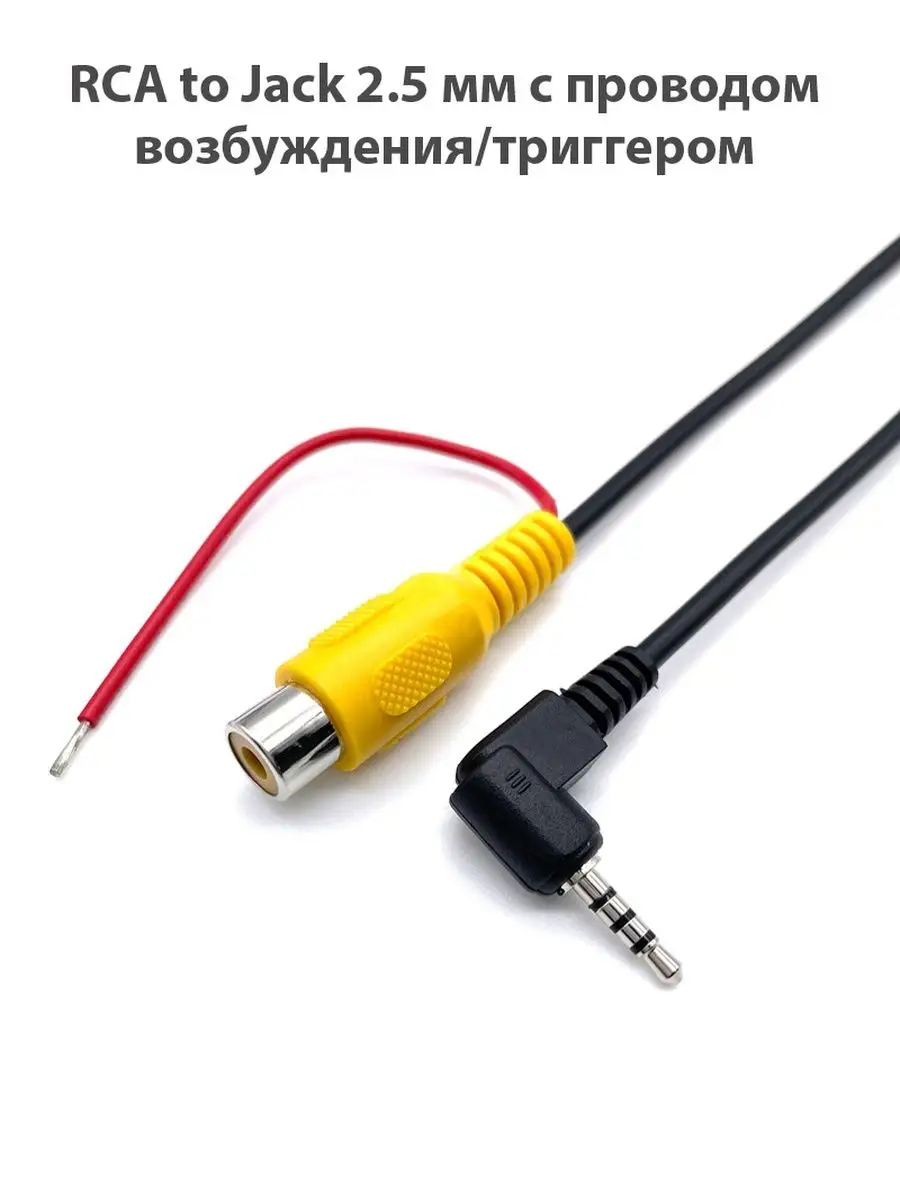

Думал, может прицепить камеру, которая вместо плафона подсветки устанавливается.
Распиновки нигде не нашёл. Но нашел несколько китайских камер с 4pin и 5pin штекерами (2.5мм) и даже вот такой переходник:
3 109
@BlackBaller, не нашёл обзоров и вообще фотографий с разъёмом второй камеры. На оф. сайте про это ноль информации, камеры в продаже отдельно даже нет. По мыльной фото на сайте магазина "днс" в чьём-то отзыве вроде бы просматривается usb разъём у камеры.
Если там оно - то вариантов не так и много остаётся. Землю на 5-м контакте вызвонить можно просто. Питание - если противоположный (первый) от земли вывод будет иметь 5В, значит они на камеру и подаются. А сигнал AHD с камеры, вероятно, на единственный свободный 4-й вывод надо подавать, т.к. 2 и 3 заняты под USB Data+/Data-.
Если не ошибаюсь, разъем 4-пиновый у совместимой камеры
3 109
@BlackBaller, меньше ног - проще найти что куда.
Вы хоть фото сделайте... куда что вставляться должно. :)

Ну вот, получается - как я и говорил изначально. :)
