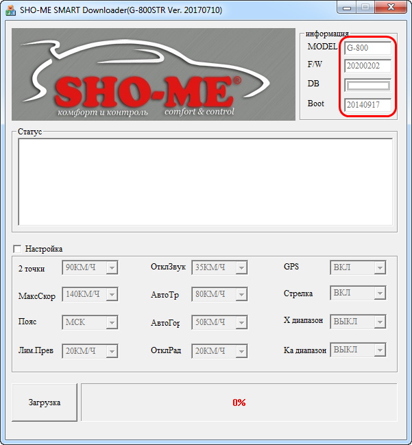

Добрый день подскажите пожалуйста, имеется g800 strпри попытке обновить вышеуказанным софтом пишет old boot, что можно сделать и как обновить прошивку и базы

@vlad6250, прошивка правильная, boot установлен без ошибок ?
Требуется точно по описанию обновить (откатить) прошивку до версии 20200202. Как это сделать, описано ЗДЕСЬ.
ВНИМАНИЕ! Не обновляйте базу радаров до завершения процедуры обновления прошивки и Boot!
1) Подключение к USB и обновление прошивки (FW).
2) Подключение к питанию 12 В (при этом пройдет процесс обновления Boot без дополнительных действий).

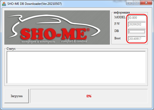

Прошивка во вложении. Также добавил прошивальщик баз, так докучи. Проверьте свои цифры, перед обновлением, должны быть такими:

Все сделал друг, спасибо Тебе за помощь.
Со своей стороны допустил ошибку old boot появлялась по причине подключенного питания 12 вольтот розетки (вычитал где то что для серийных номеров где заканчиваются буквой F нужно питание обязательно при прошивке) и кабеля usb в ноутбуке. Теперь базы свежие, программа по обновлению баз работает, проехал по городу все камеры видит, стрелки, на стоп линию, gps отключил на нем все по детекции. Все работает огромное спасибо за оживление еще одного устройства:D

Добрый день. У меня радар G900Str. База камер у них всегда одна была и файл обновления одинаковый с G800Str. А вот с прошивкой непонятно...можно прошивкой для 800ого прошить 900ый? Хочу и дальше обновлять базы камер на моих 900х.
Denis2011
22.06.2018
Белгородская область
G-700STR
Mitsubishi Pajero
Прошивку нашёл)
Resize Part1 и Part2 распаковал в корень С. Папку обозвал G900, координаты свои вбил. Но обновление камер не ставится...текст слишком быстро проскакивает, но успел прочесть, что не удается найти указанный файл, потом много красного текста, дистанция (radius): ~1km, а затем открывается загрузчик обновления, но после нажатия на Загрузка, в статусе только стоит COM 2 Open Success и ничего дальше не происходит...процесс стоит на 0%.
Может быть это из-за того, что после прошивки на 20200202 (несколько раз шил) boot всё равно остаётся 20210525? При подключении к 12В ничего не происходит (никакой запрос на экране не появляется, чтобы изменить загрузочный сектор), и boot остаётся тот же.
