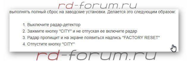

Вообще это неубиваемое устройство. Что только с ним не делали, но превратить его в кирпич вроде так и не получилось. Для начала:
Поищи заводскую прошивку на сайте неофициальной поддержки шоу ми(так и вбивай в поисковике, на предупреждение о том что сайт заражён внимания не обращай, всё там норм), попробуй её залить через комп. И после загрузки , при первом включении, обязательно сделать frezet . При всём при этом колесо громкости поставь в положение выкл.

Имелось ввиду, что обновление производить при выключенном РД, т.е. положение колеса в положение - выкл.
