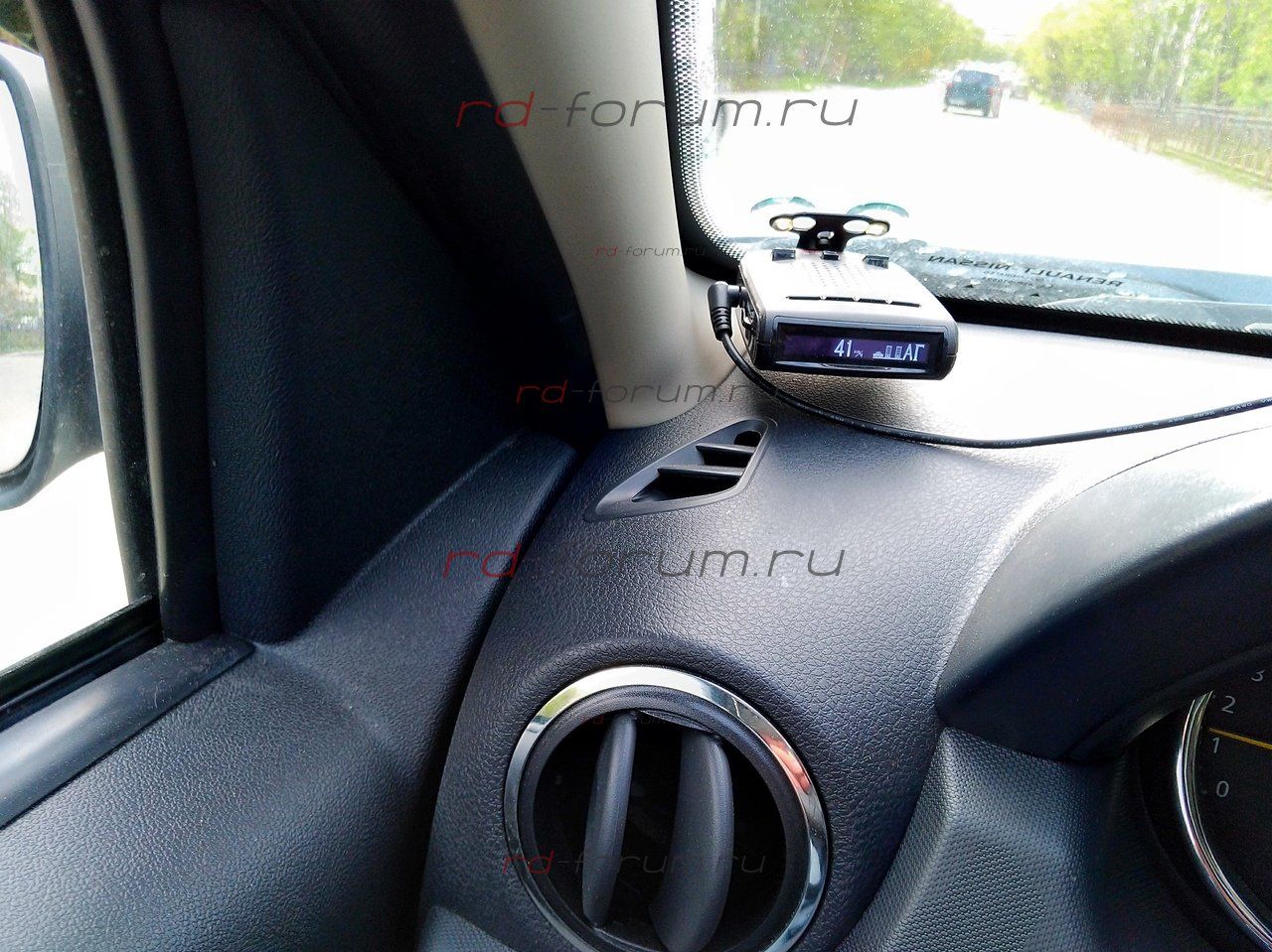

Всем доброго дня!
Может, кому пригодится информация.
Пересел на Дастер с подогревом лобового стекла, тут же начались проблемы со спутниками. Решил перестановкой РД в нижний угол (там отсутствуют металлические нити обогрева), надо только немного подогнуть кронштейн.
Видеорегистратор и смартфон ловят спутники нормально в любом месте.
