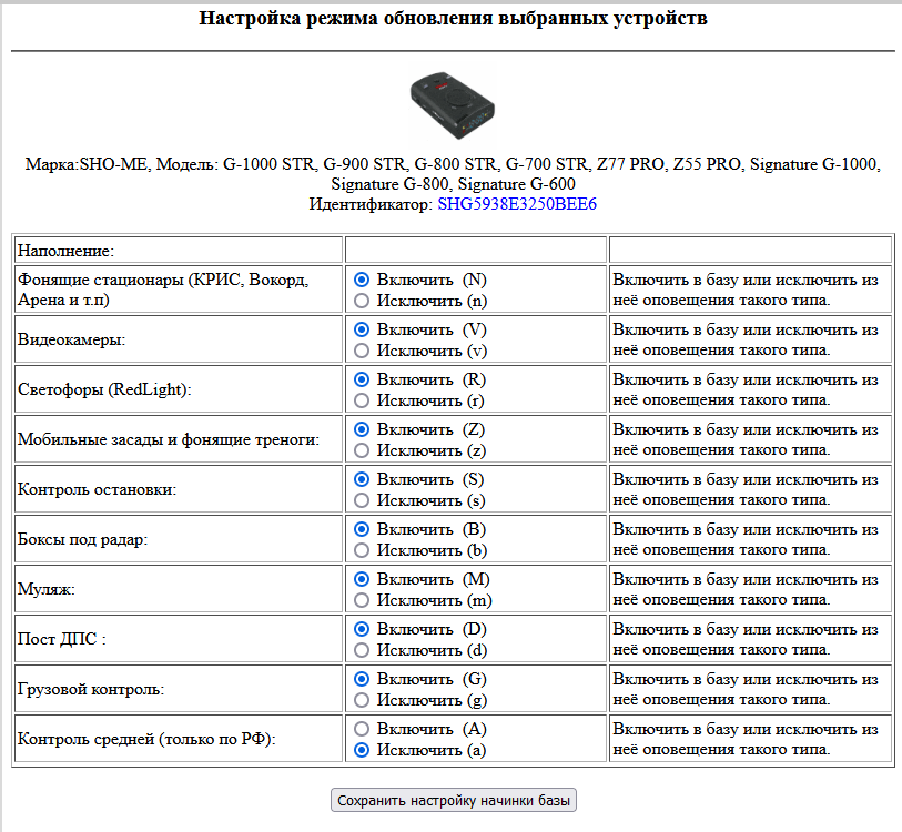

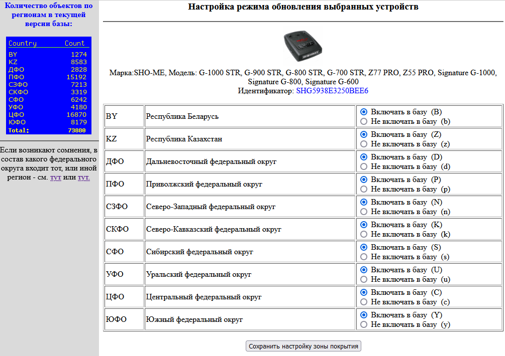

В результате,после тяжелых и продолжительных боёв, в преддверии нового сезона с помощью лома и какой-то матери на сервисе реализована возможность индивидуальной настройки содержимого базы, позволяющая для каждого пользователя задать, где
и про что
При этом автоматическая система контроля не даст загрузить в детектор базу бОльшего, чем допустимые 950 Кб размера, даже если уведомление о его превышении при настройке начинки базы традиционно для многих будет проигнорировано.
"Излишки" просто в базу не будут включены.

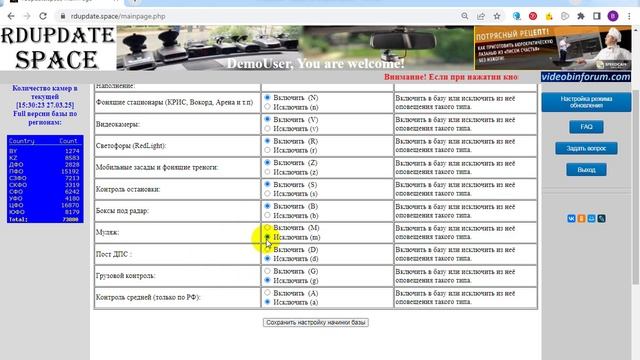

Традиционно - начат бета-тест, прямая ссылка на справочный раздел на сервисе и видеоклип с демонстрацией, как проводится процедура регистрации аппарата за пользователем, как выполняется настройка содержимого базы и как происходит само обновление выбранным вариантом:
