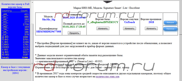

В итоге, казалось бы, при чём тут Лужков этого (28,3 тыс.) должно быть достаточно, но... Количество камер на дорогах регулярно растёт и наполнение наиболее популярного среди владельцев сигнатурных детекторов варианта "хочу всё знать" по регионам сейчас выглядит вот так:
Несложно заметить, что при существующих темпах одна лишь РФ перестанет помещаться в устройства с текущими версиями прошивок примерно через месяц-полтора. И это в том случае, если в полном спидкамовском исходнике выделить и отбросить из общего списка BY, MD, и всю Прибалтику. С ними - не влезает уже.

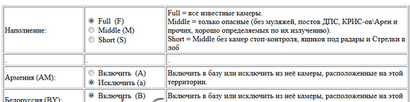

Rdupdate.space в свете всего этого, реализовал не только поддержку всех трёх существующих форматов баз для этих моделей, но и возможность индивидуального выбора регионов (с разбивкой РФ на федеральные округа), в которых будет происходить эксплуатация устройства с тремя возможными вариантами наполнения базы:
Разумеется, для всех трёх существующих в настоящее время форматов 2017\2018\2019.
Разумеется, с поддержкой исключенных в последних версиях прошивок описаний названий комплексов, для тех, кому они всё же нужны и пользуются более ранними версиями.
Разумеется, с возможностью настройки именно под конкретные нужды и автоматическим контролем превышения допустимого количества камер в базе, которое приводит к некорректной работе устройства:
