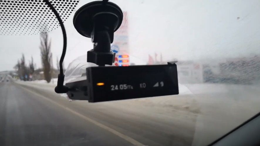

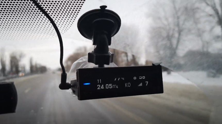

Уважаемые представители производителя, хотел подкинуть вам идею, как можно внедрить корректную сигнатуру Вокорда. Всем известно, что в радарной части комплекса Вокорд стоит Кордон. Но частота его, согласно показаниям Sochi Pro - 24,00-24,03. Тогда как у реального Кордона от 24,05 до 24,08. Именно так можно отделить сигнатуру Вокорда. Я конечно понимаю, что это не самое важное, но вы могли бы быть единственными, кто это сделает) Если нужно, помогу в тестах
