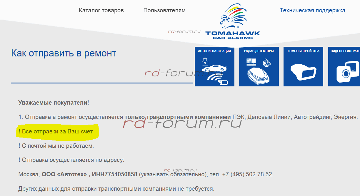

Это вопрос скорее к @helga , мне сразу в лс написали, что пересылка за их счёт. Хотя, если честно, деньги за мою отправку я брать отказался, так что для меня вышло в 200 с чем-то рублей.
@a-ha, т.е. отправляли дистрибьютеру, а не в "Tomahawk"? У "Tomahawk"-а отправка за свой счет:
    30,5 КБ · Просмотры: 475
Отправлял в "Tomahawk", но не по официальным каналам, указанным на сайте. Повторюсь, представители сработали профессионально и быстро.
